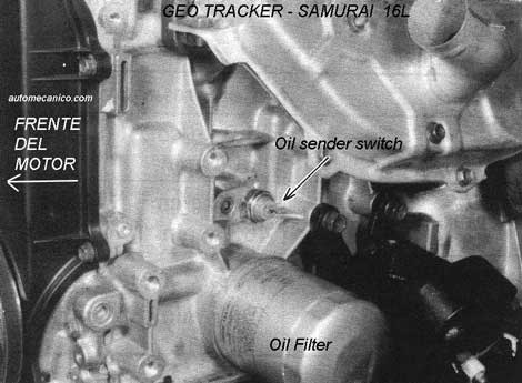

Saludos A Toda La Comunidad:
Pues Nuevamente Solicitando Su Ayuda, Quisiera Saber Si Alguno De Ustedes Tendra Un Diagrama Donde Este Localizado El Sensor Del Aceite En Un Geo Tracker 90 4x4, Automatico. O Algun Comentario Donde Esta Localizado. Gracias

Si te refieres al que envia la senial de presion de aceite, al tablero de control?
Aqui lo tienes

Gracias Damian Por La Informacion.
Disculpa Otra Duda Sobre Algo Al Respecto. La Luz Del Indicador Del Aceite En El Tablero Se Enciede, Solo Despues De Que El Carro Llega A Temperatura Normal De Operacion. Si El Motor Esta Frio El Indicador Esta Apagado, De Igual Modo Al Estar Circulando El Carro , Pero Al Hacer Un Alto La Luz Enciende. Mi Pregunta Es, Puede Ser Esto La Falta De Presion En El Aceite Probocada Por El Desgaste Del Motor, Un Mal Funcionamiento De La Bomba De Aceite O La Falla Del Bulbo Del Aceite?. Saludos Y Gracias Nuevamante.

Antes de asumir problemas con la presion de aceite; checa que las rpm en marcha minima sean las especificadas.
Igualmente checa que el aceite no se este contaminando con gasolina; en algunos casos un mal funcionamiento de injectores, contamina el aceite y da el problema que mencionas.
