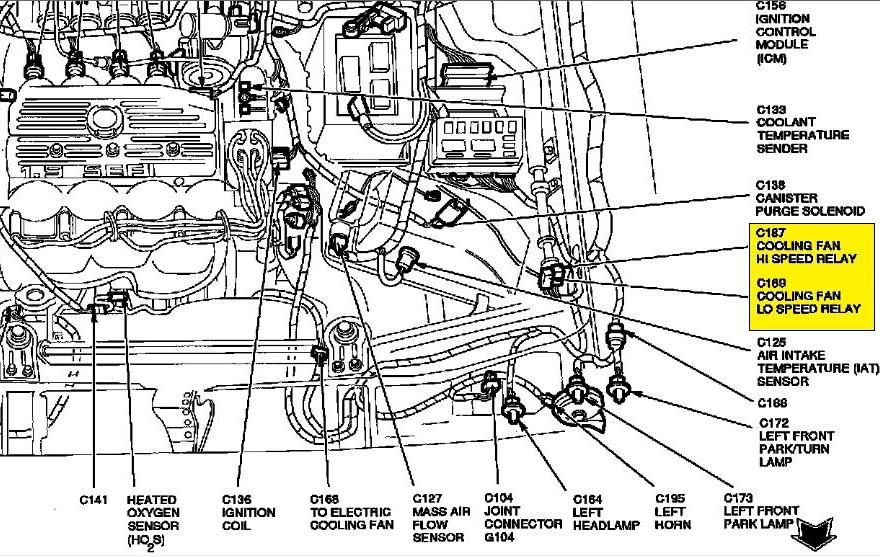

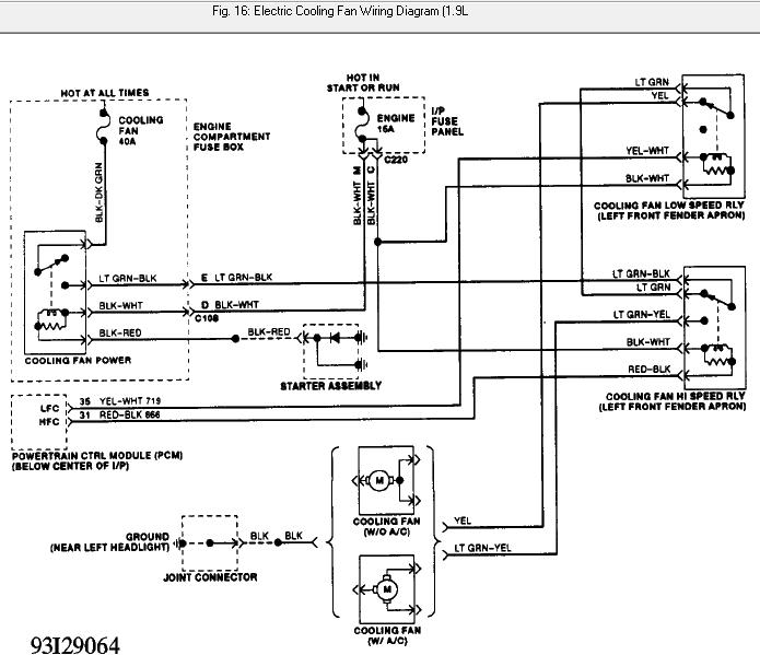

La primer prueba que debes de hacer es desconectar el sensor de temperatura, al estar funcionando el motor (a su temperatura normal de operacion) si lo desconectas y el ventilador enciende no tienes ningun problema en el sistema electrico de los ventiladores (con esto descartas fusibles, relay, computadora, y arneses) y tendras que revisar la parte mecanica radiador tapado, purga del sistema, etc... etc...
Si el ventilador no trabaja, tendras que revisar principalmente fesibles y relays, te dejo un diagrama del sistema para que te apoyes en el al revisar la parte electrica.
NOTA: es importante que revises el tapon del radiador ya que este al dañarse, pierde la capacidad de retener las libras con las que el sistema trabaja y se bota todo el anticongelante por el tanque recuperador, si es posible mejor cambialo por uno que se original ya que los economicos algunos no sirven ni de nuevos.
