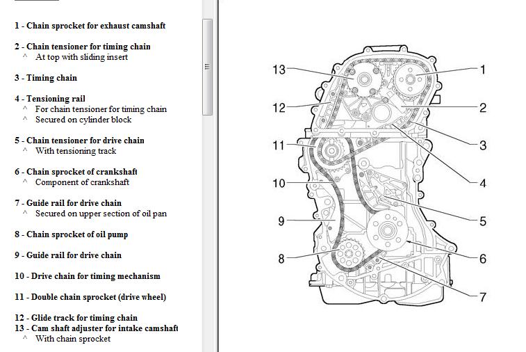

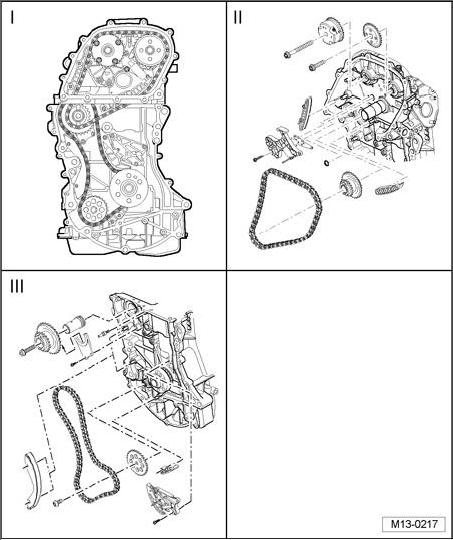

No inventes compañero esta bien cañon lo del tiempo del bora, no le he podido localizar, puros diagramas de sincronizacion de banda, aver si algun otro compañero y masters del foro pueden ayudar.
Aver si no me equivoco pero la sincronizacion que se busca es como las imagenes adjuntas.
Que el compañero rec america corrobore esta info.

compañero si es el tiempo boy atratar de desifrarlo
por que no se alcanzan a distinguir las marcas pero te lo agradesco estamos en contacto
