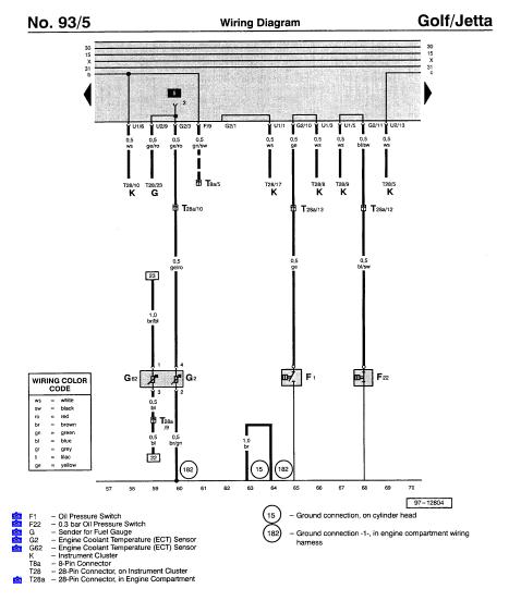

tengo un problema con un jetta a3 que atarda en arrancar. pero le desconecto el sensor de temperatuara y arranca sin problemas ya le cambie el sensor pero sigue igual. alguien por ahi tiene un diagrama de la linea del conector de temperatura para ver si por ahi hay un corto. tambien si alguien sabe que puede ser le agradeceria su ayuda

hola amigo!!!! me suena a que el sensor este probocando ahogamiento y entonces si hay que checar el cabledado porque si dices que el sensor es nuevo y la falla sigue pues si esta en los cables. dejame conseguirte el diagrama y te lo envio. saludos bye

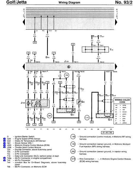

Hola aver si te sirven estos diagramas, no especificas año, motor, sistema, pero ojala y te sirvan.
Solo dejo 2 imagenes de 6 donde encontraras el sensor de temp y su coneccion a la computadora, si quieres las demas partes deja tu correo y te las envio.
