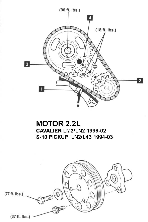

Hola Como Estan, Solicitando Su Ayuda, Saben Compre Un Cavalier 96 4 Cil, Con El Motor 2.2, El Problema Que Tengo Es Que El Vehiculo Esta Descuempuesto En Una Comunidad Muy Retirada Y No Hay Mecanico Cercano Y Los Que E Visto Me Cobran Muy Caro $$$$ X Ir Hasta Alla, Por Lo Que Decidi Realizar La Reparacion Yo Mismo, Ya Lo Tengo Desarrmado, Por Lo Que Les Pido Su Asesoria Para Poner Bien La Cadena Del Tiempo. Gracias

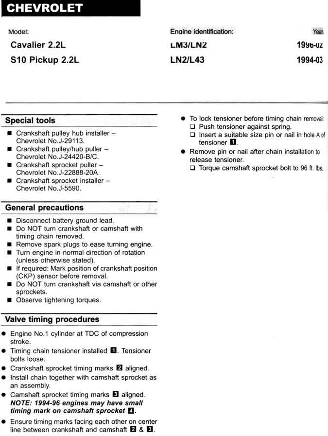

Cavalier 1996-2002
Diagramas adjunto.

Hey Damian, Muchas Gracias Por La Informacion, Es Lo Que Necesitaba, Un Abrazo Hasta Donde Estes.

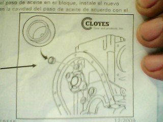

saludos! Recuerda cambiar esta valvula y limpiar el ducto, de lo contrario tu cadena no se lubricara bien y tal vez tengas que volver a cambiarla!
