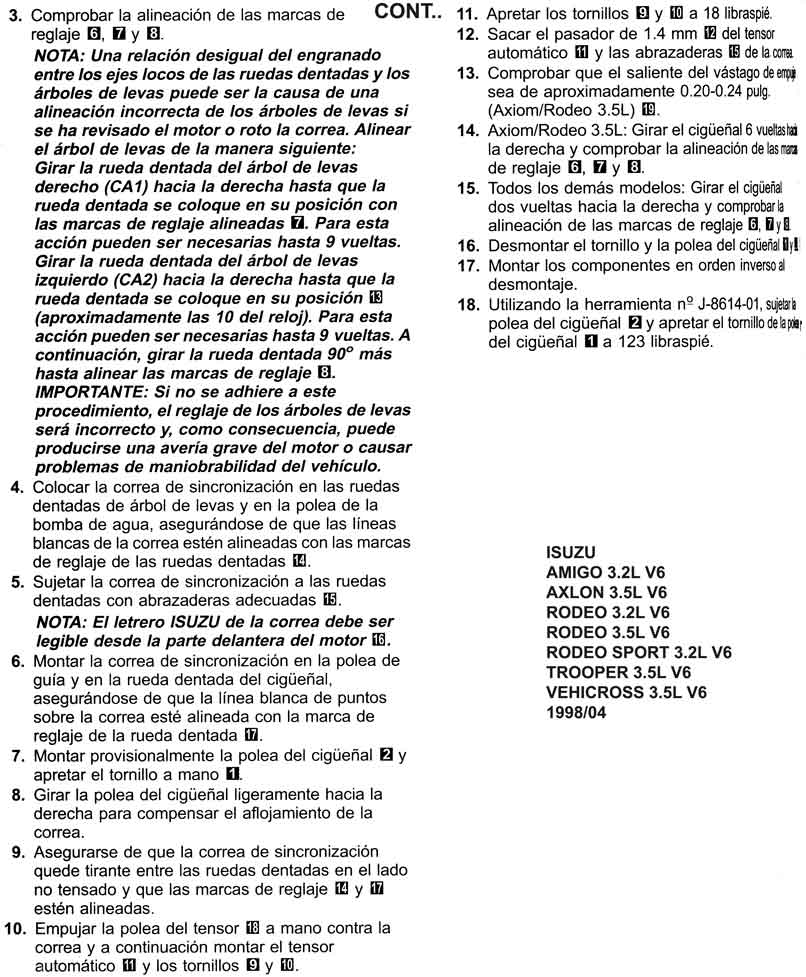

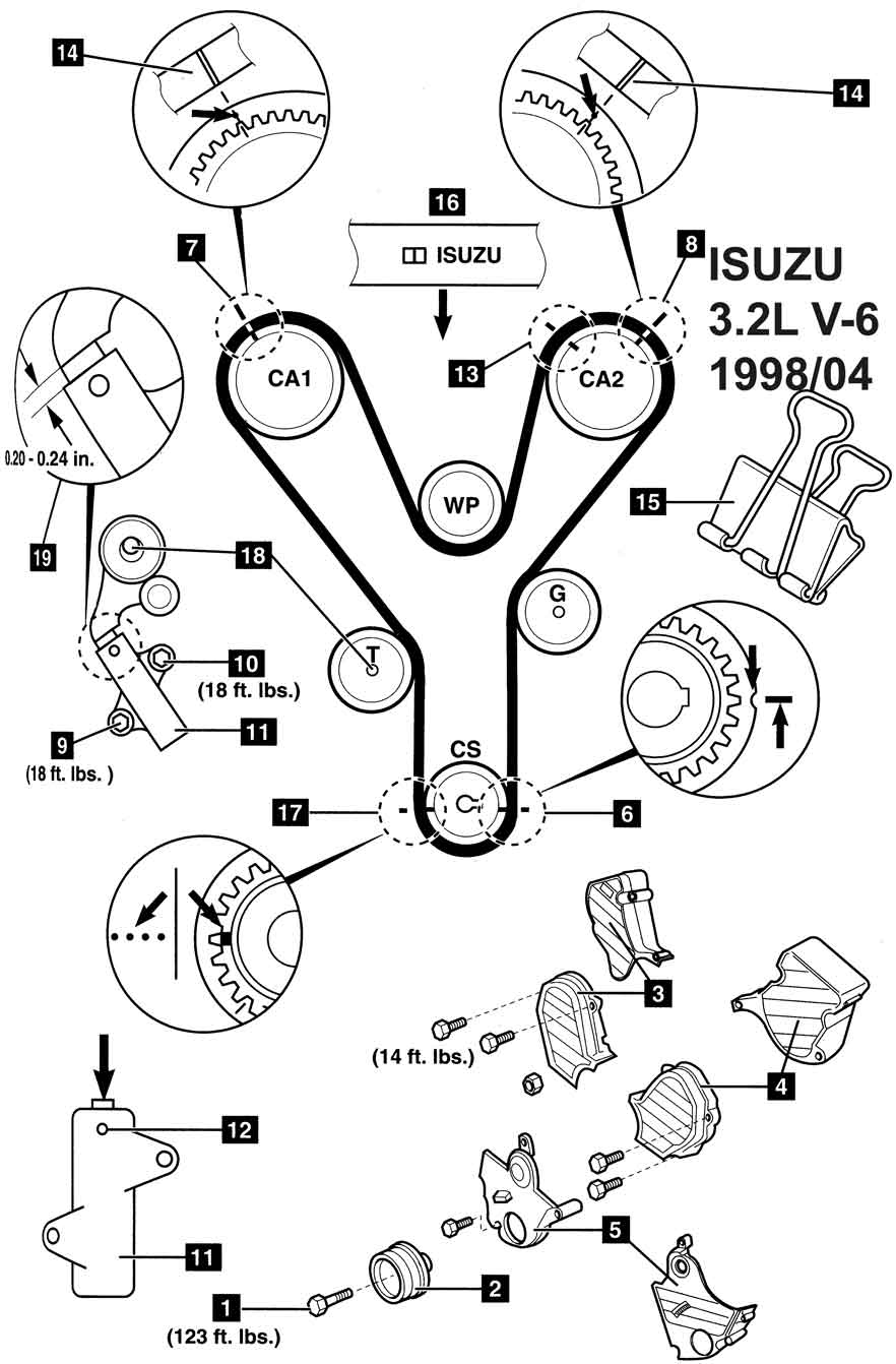

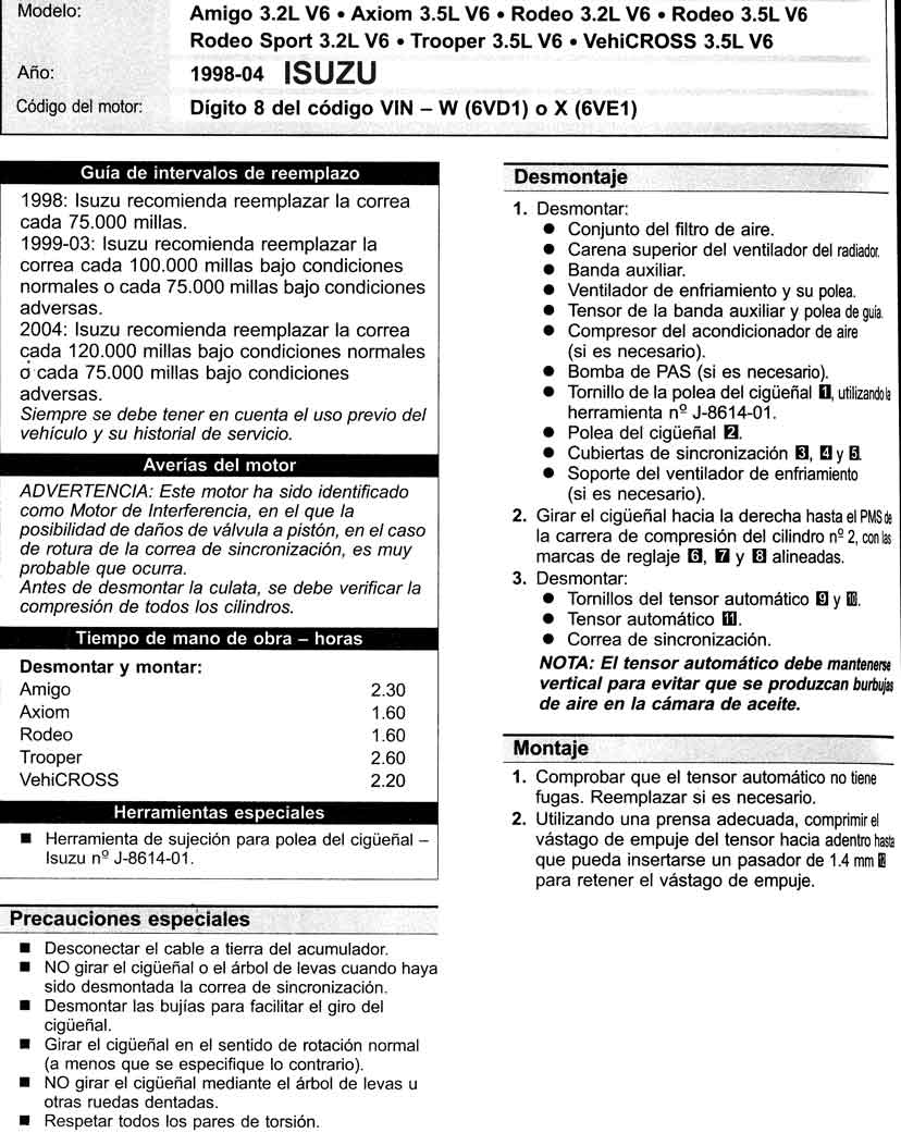

Adjunto unas copias:
Nota: estas copias corresponden a motores clasificados para 1998 al 2004; pero eso es relativo. Checa el vin de tu motor [octavo digito del # de identificacion del vehiculo].
Si coincide con los mencionados en los diagramas no hay problema, caso contrario; pide el 3.2L para modelo 1992-97 [ son ligeramente diferentes; pero para efecto de tiempo de encendido es importantisimo].

Gracias por la informacion si coincide con el vin del motor. Unas preguntas mas:
Los arboles de levas llevan alguna marca como referencia para ajustarse a los engranes y asi ponerlo a tiempo????
De ser posible un diagrama de la parte de arriba de las cabezas y el orden de encendido.
Agradeceria esta informacion.

si no desarmaste los arbol de levas no es necesario un diagrama ademas te meterias en muchos problemas con la posicion d estos pero si solo quieres poner a tiempo porque remplasaste la correa o la bomba de agua etc etc solo giate por la informacion y fotos que mi colega te enbio si tienes mas dudas puedes contactarme en mi correo que es hectorescar@msn.com ojala resuelvas tu problema ok saludos desde colorado eeuu bye....

Mil gracias también me fuero útiles para una Isuzu rodeo del 2001
