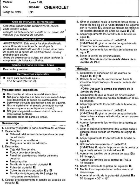

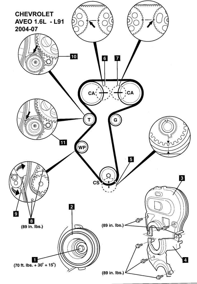

banda de tiempo
Banda de Tiempo AVEO 1.6L
Los esquemas estan adjuntos
Para imprimir, click en miniatura y luego click en el centro de la figura con el lado derecho del raton, y escoge la opcion "imprimir imagen" [print picture].
Si, lo quieres guardar en tu computador usa la opcion "save picture as.."

hola quisiera que me enviaras una imagen de la herramienta nº j-42492-A la cual se utiliza para el montaje y desmontaje de la banda de tiempo. porfa

Diagrama para sincronizacion de un chevrolet Aveo 1.6L motor L91 años 2004 a 2007, forma de instalacion (español)
