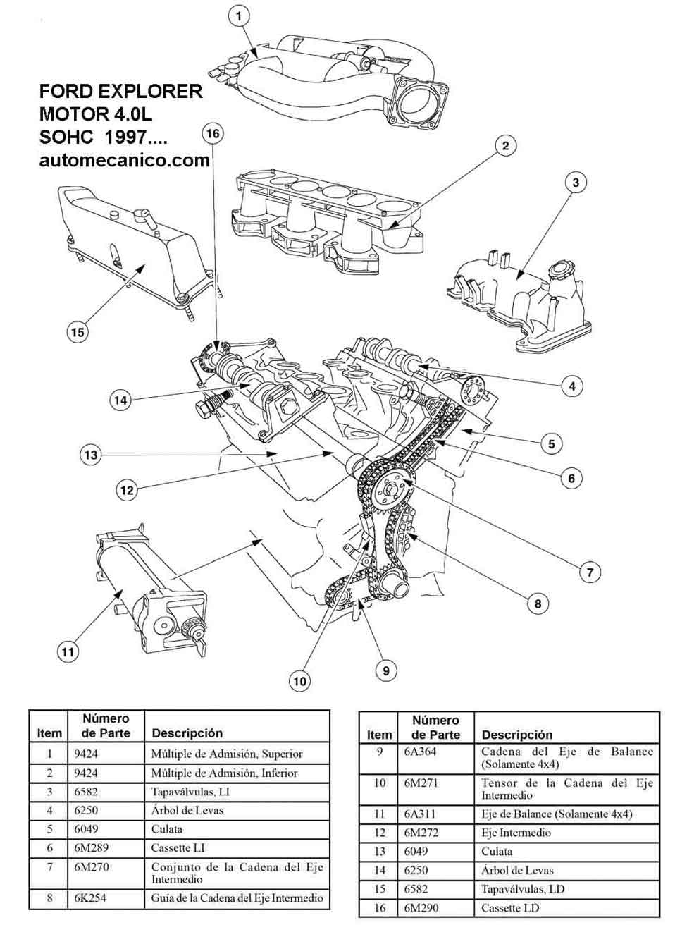

Si el motor esta inestable en frio y se empareja al calentar; esa falla es tipica de ese motor; cambiale el gaskek del manifold de admision -upper intake manifol [1]; y de una quitale los 12 tornillos al lower intake manifold [2]y tambien cambiale el empaque, antes de que te de problemas con el tensor de la cadena frontal.
Te paso un diagrama. Ford explorer; y Mountaineer 4.0L V6 SOHC.
