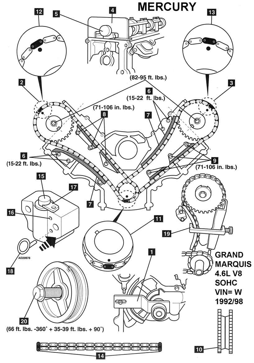

Question Ayuda Para Sincronizar Motor De Marquis
Hola que tal, soy nuevo en este foro recurro a ustedes para ver si alguien me puede ayudar diciendome como sincronizar el motor de un grand marquis 1992 es motor romeo v8 4.6L encontre aqui el diagrama para sincronizar pero no me queda en claro si para sincronizar tengo que mover el cigueñal a determinada posicion antes de meter las cadenas o si algun piston debe de quedar en compresion o algo asi, ojala alguien me pudiera ayudar

lo que tienes que hacer es poner el piston numero 1 arriba y busca la marca que tiene el engrane del arbol deben estar cerradas las valvulas o libres los valancines
armalo y dale vueltas al cigueñal manualmente haber si no pegan las valvulas en los pistones

posiblemente mi pregunta tambien suene tonta pero prefiero estar seguro el piston uno que me dices que debe estar arriba seria viendo de frente el motor el primero del lado izquiero verdad

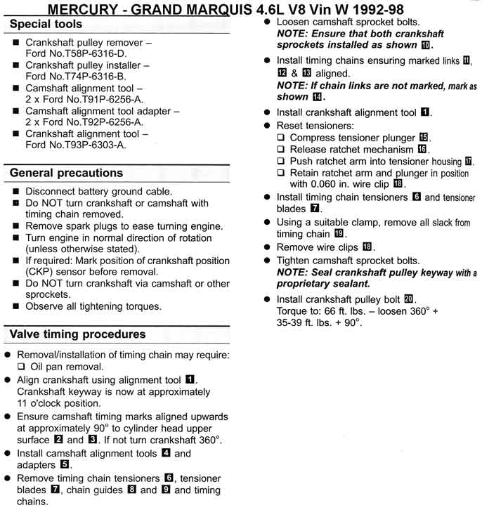

El diagrama esta adjunto. Las instrucciones estan en ingles; solo usa un traductor en linea [google].

MUCHAS GRACIAS POR EL DIAGRAMA Y POR LAS INSTRUCCIONES DAMIAN SOLO TENGO UNA DUDA NO SE POR QUE EN DIAGRAMA DICE QUE PARA VIN "W" EN EL VIN DEL CARRO NO VIENE NINGUNA LETRA "w" DE HECHO MI VIN EMPIEZA ASI AL54MG-45265 Y NO SE A QUE SE REFIERA ESO QUE ES PARA VIN W

El # de vin se refiere, al 8vo digito leyendo de izquierda a derecha, el numero [17 digitos] que esta visible a travez del parabrizas del lado del conductor.
Bueno eso es en USA.
Entiendo, que por razones globalizadas, en algunos paises el trato es diferente; por ello te sugiero, que te guies igualando los componentes reales con los mostrados en el diagrama.
Asi sabras si se refieren al mismo motor.
