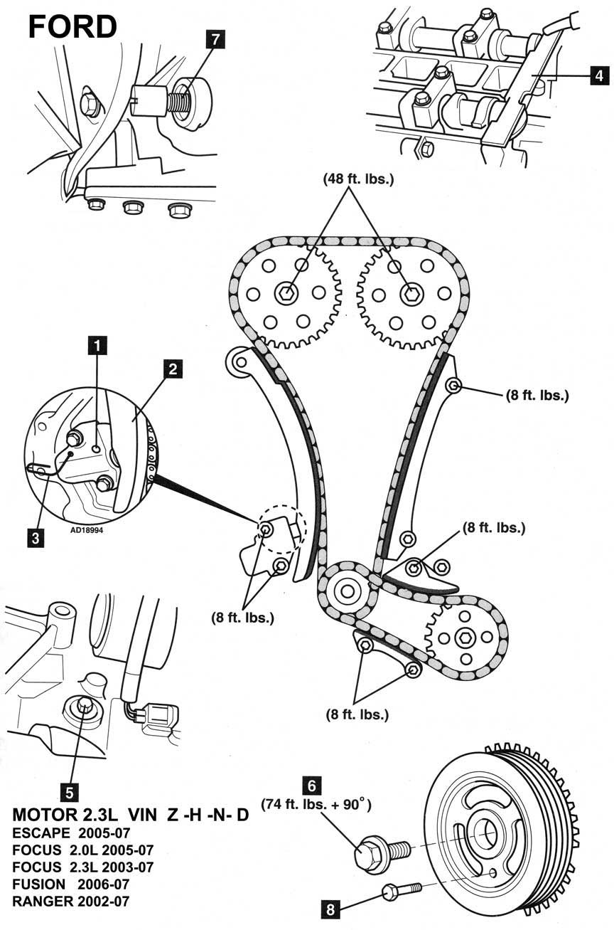

Buenas noches a todos aver quien me contesta desarme una ranger 4 cil. 2.3 16 valvulas xk se flameo una valvula ok lo lleve al torno compre la valvula la calibraron y no me queda la sincronizacion de las cadenas quiero ver si alguien tiene algun diagrama que se vea la posicion de los arboles de levas cuando esta el piston num.1 en punto muerto superior lo he puesto de varias formas previniendo enchuecar las valvulas pero no arranca hay chispa y gasolina.de antemano muchas gracias.

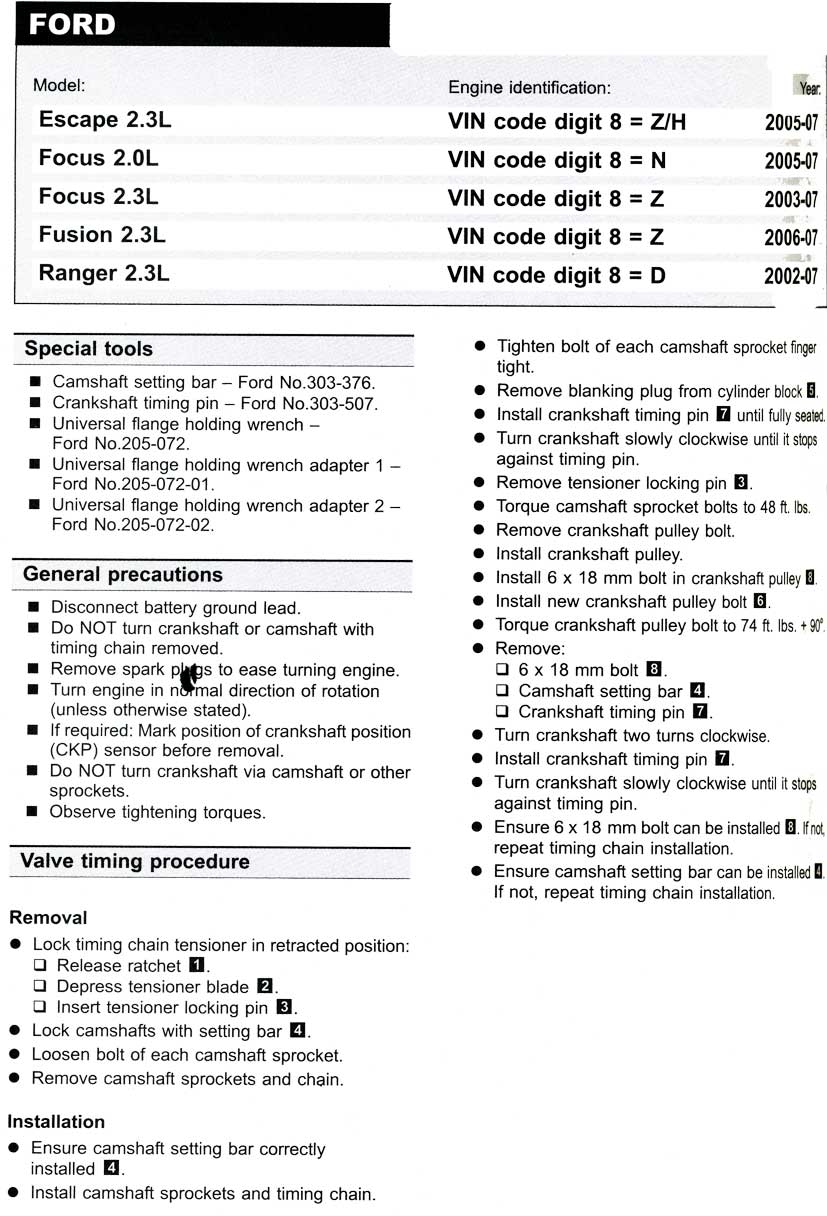

Diagrama e intrucciones, adjunto; espero sea el que ocupas.

ok sabes como lo tradusco aqui en la compu xk esta en ingles gracias.

parece que este motor es el duratec 2.3L dos arboles en la cabeza HE 4
PFI si es asi debes tener marcas en los engranes de los arboles de levas, sincronizalas, de no tener puede ser que en el otro extremo de los arboles tengas las marcas, coloca la cadena y subes el piston al punto murto superior
en el monoblock debe haber un orificio donde entre un tornillo y corra al cigueñal y debe atorar al cigueñal, pon el engrane del cigueñal con cadena, pon los tensores de la cadena sin que se te muevan los arboles y el cigueñal,
pon la tapa inferior de la cadena, pon la polea (damper) y aprieta esta polea a 105 lbs. gira el motor 3 vueltas el motor no debe atorar en ningun momento.

Gracias Damian!, estos esquemas para sincronizar cadena de tiempo sirve para Ford modelos:
Escape 2.3L cod vin 8= Z/H 2005/2007
Focus 2.0L cod vin 8=N 2005/2007
Focus 2.3L cod vin 8= Z 2003/2007
Fusion 2.3L cod vin 8= Z 2006/2007
Ranger 2.3L cod vin 8= D 2002/2007
