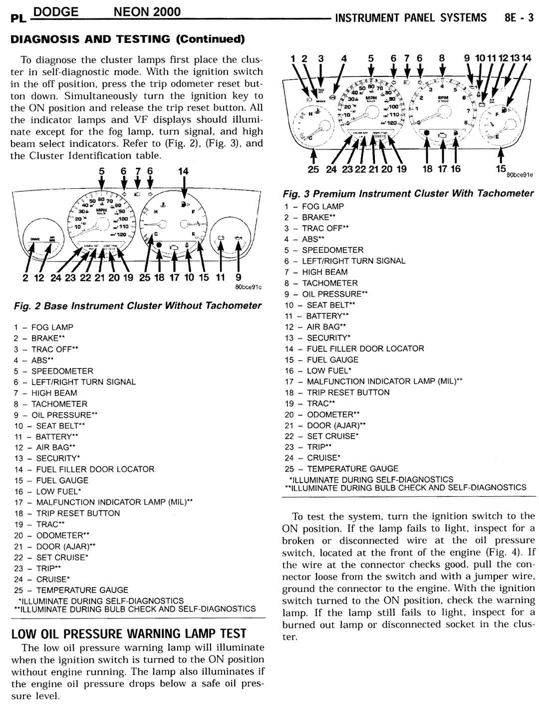

El contador de kilometros se llama odometro [odometer]
El "trip" se refiere, a un tramo recorrido [viaje, paseo etc] esto significa; que anters de iniciar viaje, puedes presionar el "trip reset button" para ponerlo en cero, y desde alli puedes saber cuantos kilometros recorres.
Te adjunto una imagen
