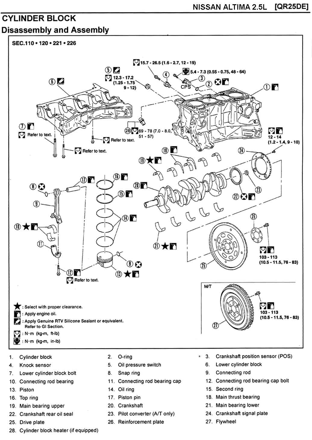

Nesecito Saber Donde Se Encuentra El Sensor Del Cugueñal De Un Altima 2004 2.5 Cuatrito, Es Que Algunas Personas Me Dicen Que Los Motores Cuatro No Tienen Y Que Los Motores 6 Si.

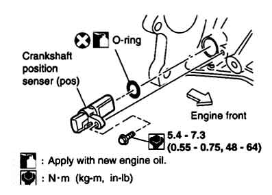

2.5L Nissan altima 4 cilindros. -CRANKSHAFT POSITION SENSOR-
Detras de la rueda volante, esta instalada una rueda dentada, que es la encargada de indicar la posicion del ciguenial [gira con el ciguenial]
El sensor esta colocado incrustado desde la parte exterior.

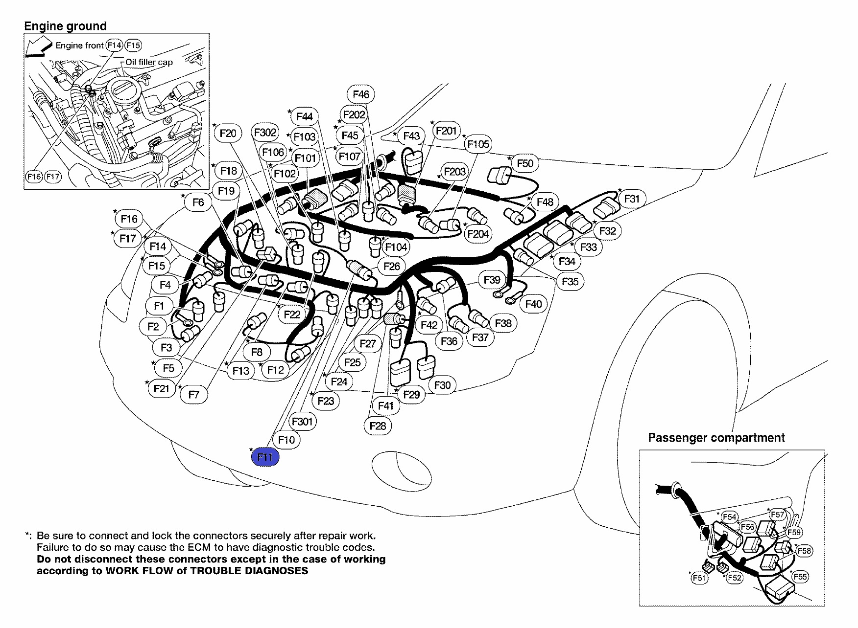

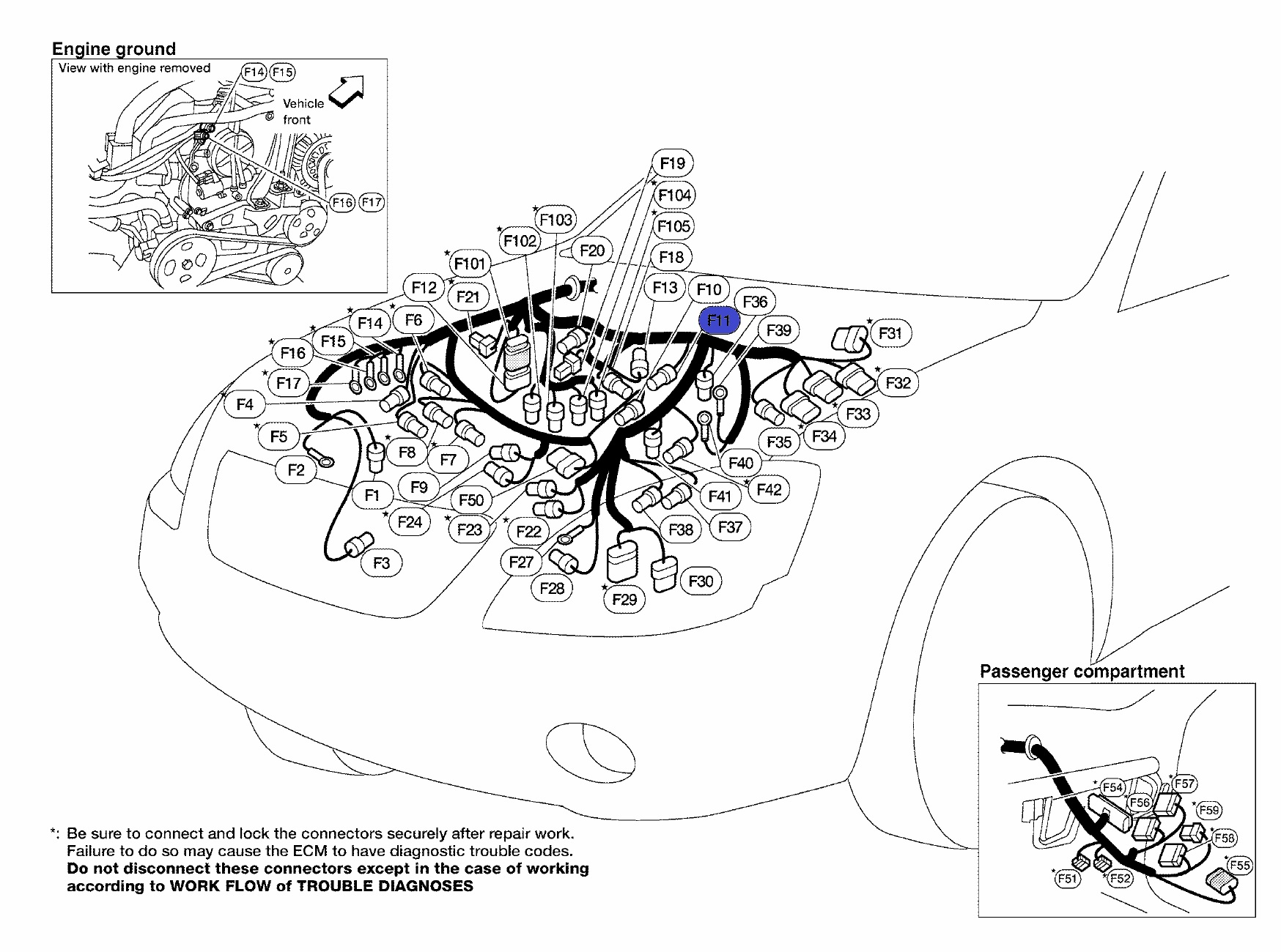

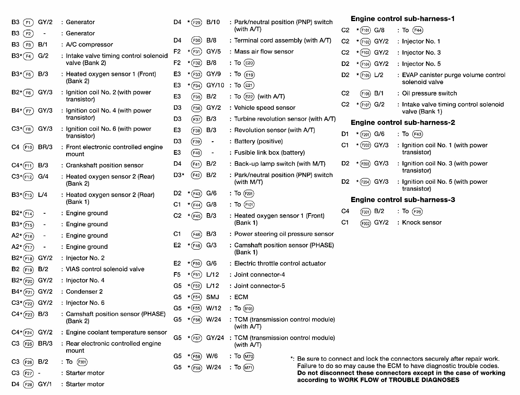

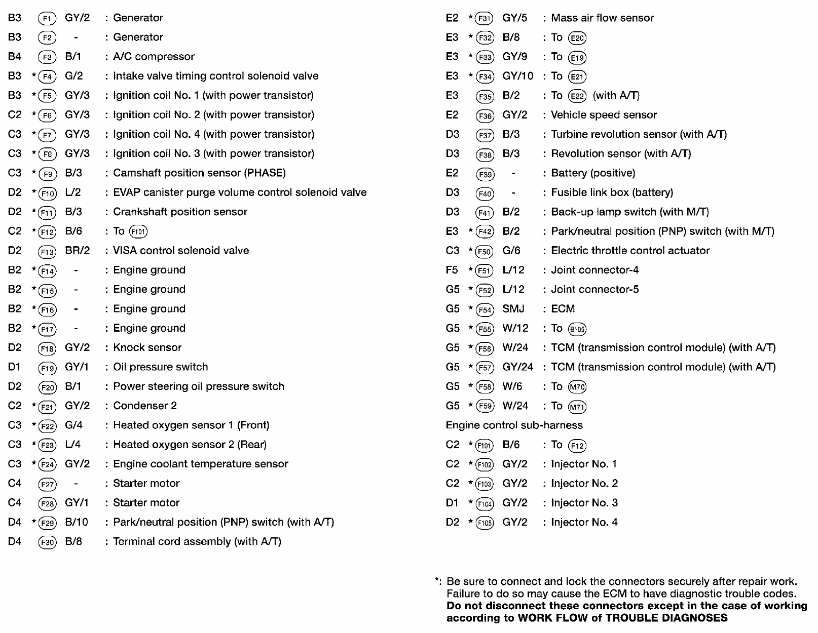

Te adjunto unos esquemas que te pueden ayudar a ubicarlo [no se que tan facil sea cambiarlo; eso lo puedes ver cuando lo ubiques]
Los esquemas adjuntos, son especificos para el 2002; pero como componente se sigue vendiendo para 2004; en autozone, cuesta unos 20 dolares.
