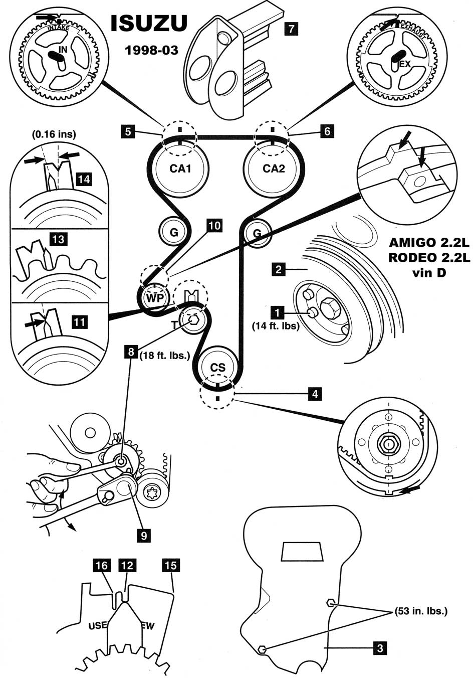

Amigos del foro mecanica automotriz como estan todos, necesito de su gran ayuda de conseguir
la grafica de la banda de tiempo de un 1998 Rodeo Isuzu 2.2 4cl.gracias

Los esquemas e indicaciones, estan adjunto.

Gracias amigo por aserme ese favor de manda la grafica, me sirvio muchisimo
