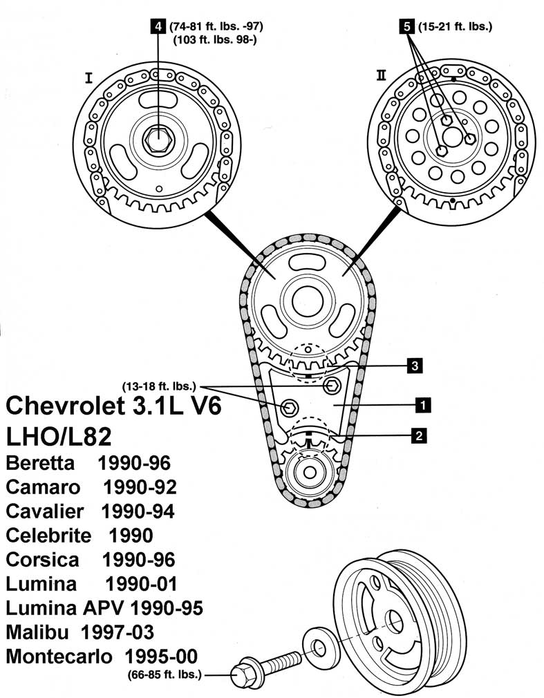

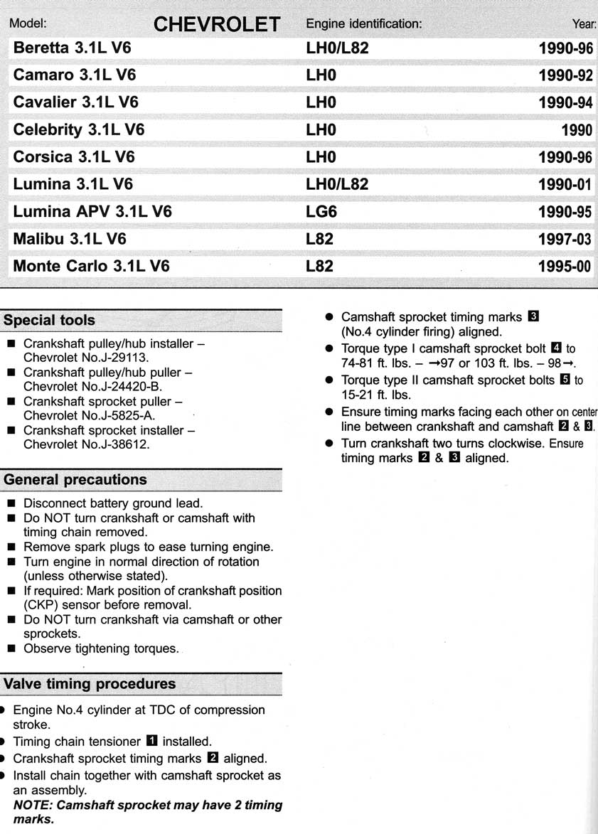

:Ddesarme un chevrolet lumina v6 1997 automatico... por la causa de3 que el dueño dejo flojo el filtro de aceite y se quedo sin aceite y no dava vueltas el cigueñal... lo desarme pero como no dava vueltas para sincronizr todo.. ahora mi duda es como va sincronizada la cadena de tiempo con el eje de levas y el cigueñal.. gracias
Te adjunto un diagrama; espero sea el que ocupas:

cabal!!! ese es , muchisimas gracias , les debo una.. :D quiero tambien de la culata, bancada de cigueñal, balancines . si estuvies disponible, graciass :D
Gracias Damian, este diagrama de cadena de tiempo sirve para Chevrolet modelos
Beretta 3.1L v6 1990/1996
Camaro 3.1L v6 1990/1992
Cavalier 3.1L v6 1990/1994
Celebrity 3.1L v6 1990
Corsica 3.1L v6 1990/1996
Lumina 3.1L v6 1990/2001
Lumina APV 3.1L v6 1990/1995
Malibu 3.1L v6 1997/2003
Montecarlo 3.1L v6 1995/2000
ver especificaciones de motor en diagrama
