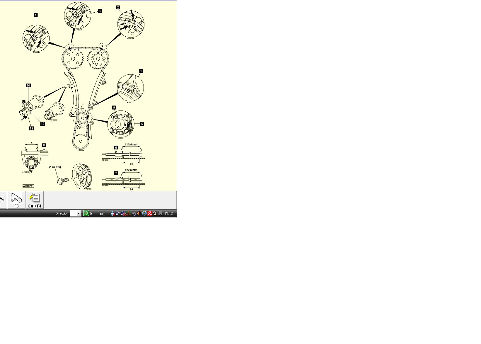

diagragma de cadena de tiempo de toyota2000doble arbolmotor 4 cilnndros
carro parecido al toyota camryy no trae banda trae cadena de metal ydoble arbol de levas nesecito saber como va n los puntos de la cadena detiempo para no regarla :rolleyes:
toyota avensis 98-03, aver si te sirve.
    94,1 KB · Visitas: 900

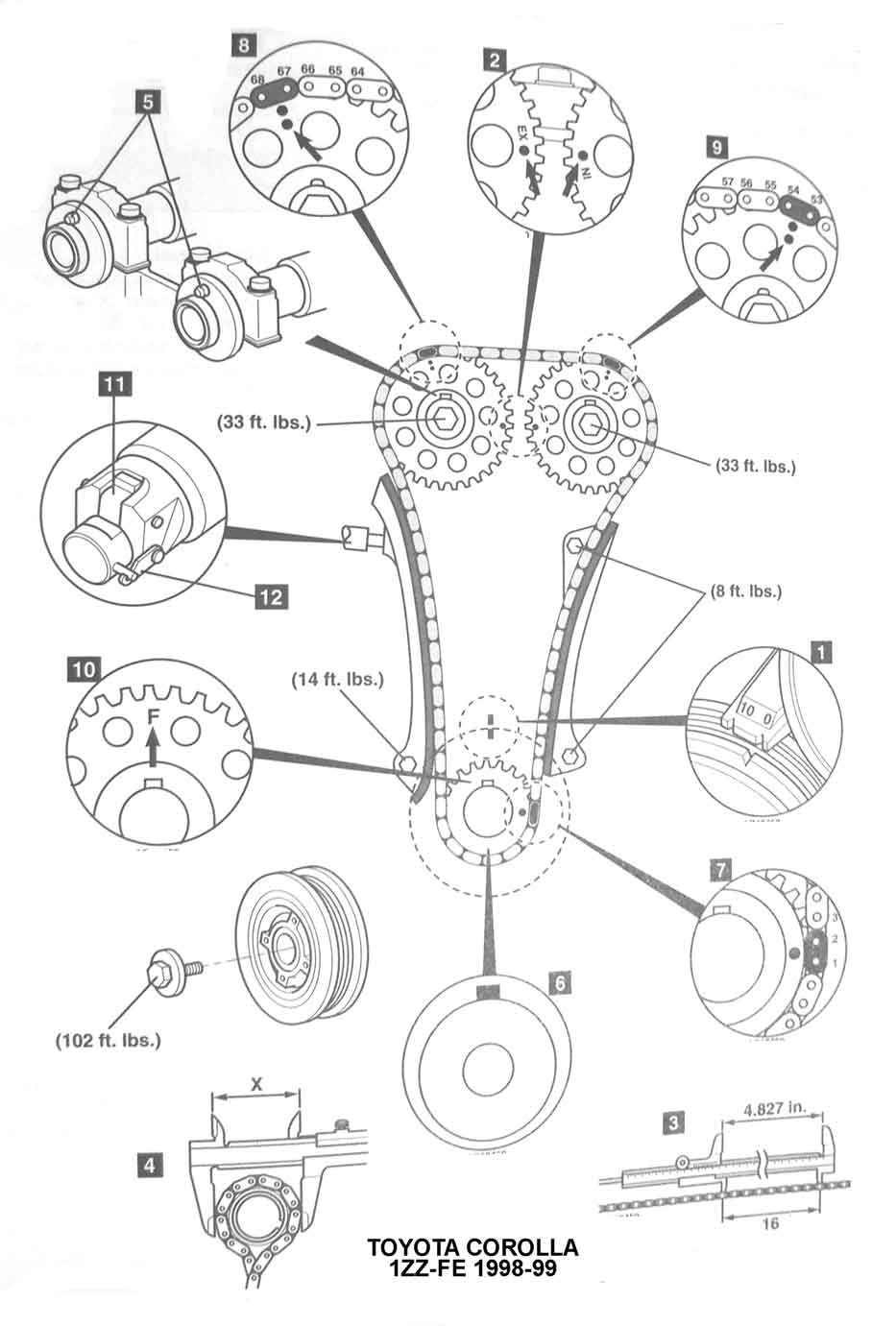

diagrama de la cdena de tiempo de motor 1.8 toyota corolla 2000
corrigiendo es la cadena de tiempo de motor 1.8 de toyota corolla 2000 con doble arbol de levas nesecito el diagragma para ver los puntos como van gracias por su valioso tiempo att. el victor m gomez

Te adjunto un diagrama; espero sea el que ocupes.
Toyota Corolla 1ZZ-FE 1998/1999
    71,6 KB · Visitas: 8.171
