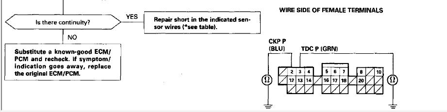

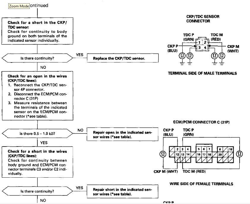

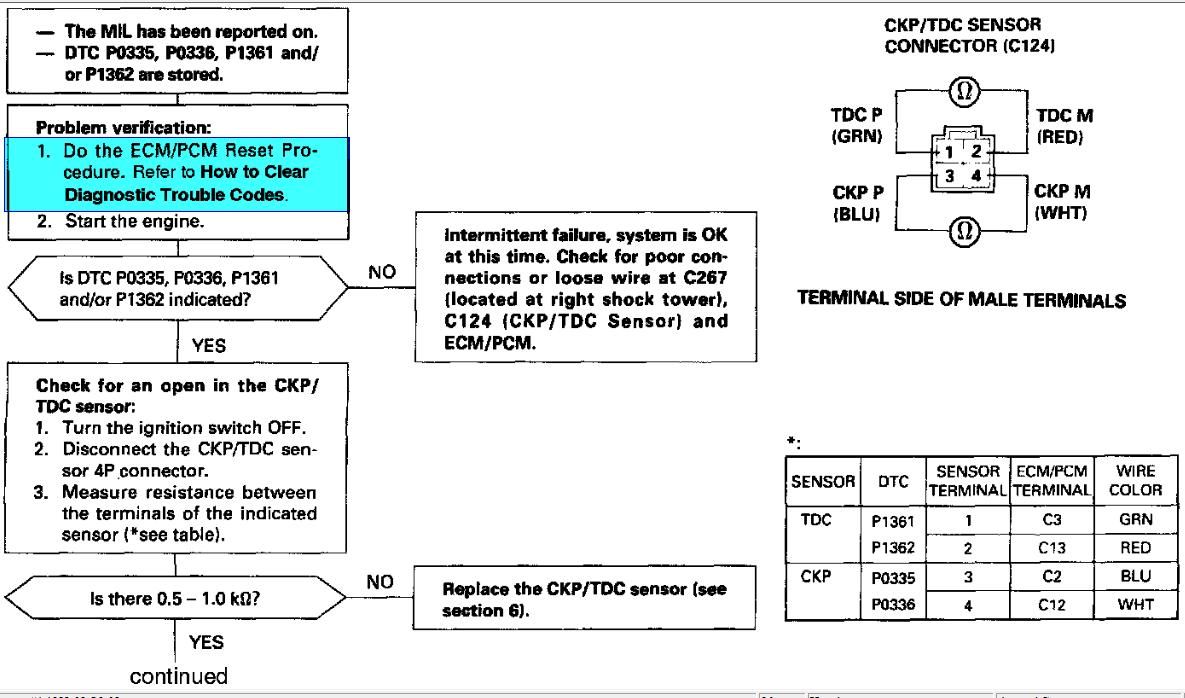

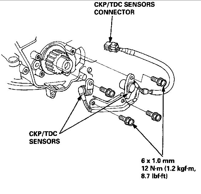

tengo un problemita con un hondA 96 accord me tira este codigo segun mi esperine cia esta en el distribuidor ya lo cambie pero por uno usado y me a quedado con una falla al acelerar a mas de 3000 rpm se atora o ahoga y me sigue tirando el mismo codogo alguin me podria iluminar gracias de ante mano

Te mando algo de informacion del codigo no especificas motor pero es de un accord 96 16V 2.2L
Por lo que veo va ubicado sobre el engrane de cigueñal.
Si ocupas algo mas me dices.
