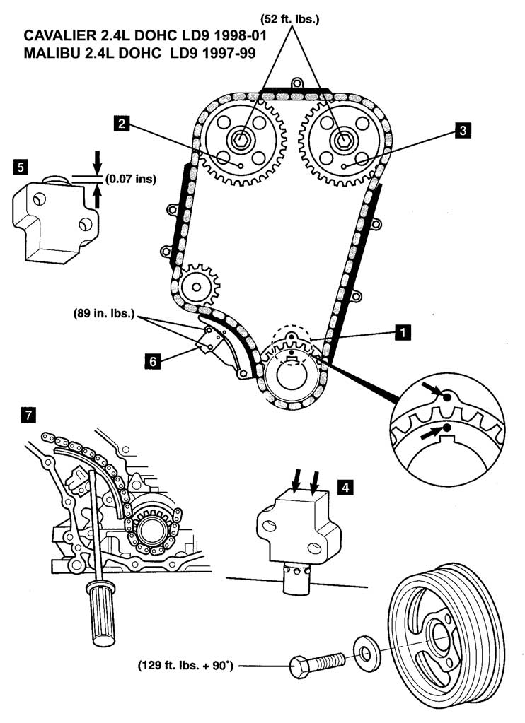

hola a todos veran keria saber si alguien me podria proporcionar el dibujo de como van las señales de la cadena de tiepo o en el mejor de los caso alguien ke tenga un manual o se pa el procedimiento para colocar bien la cadena de tiempo
de un chevrolet cavalier 2001, motor 2.4 quad 4 con doble arbol de levas
se los agradeceria mucho

Te adjunto el esquema; Tambien te adjunto un link te puede ser util:
http://www.automecanico.com/auto2013/pontiac241.html
Alex

muchisimas gracias por las imagenes y el link de la pagina
en serio no sabes cuanto eh vatayado con esto muchas gracias

Disculpa,quedo bien. Lo que pasa es que tengo un alero old. con el mismo motor 2.4,el cual use estos links e imagenes, y no me a quedado bien, ya van 3 veces y no se que sale mal.
Lo prendo y se siente inestable ,el motor frio y el maniful caliente , y sale humo.
Ya me desespere y no se que hacer
