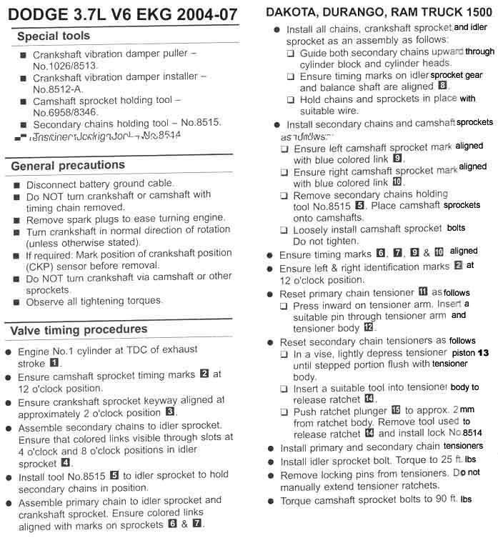

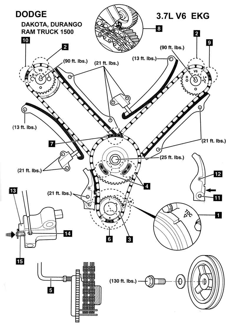

como puedo sincronizar las cadenas de tiempo de una dakota 2006 motor 3.7 en v6... me urge!!!!!!!!!

Cita:
Empezado por quinteroduron Ver Mensaje
DODGE DAKOTA 3.7L
El esquema esta adjunto.
