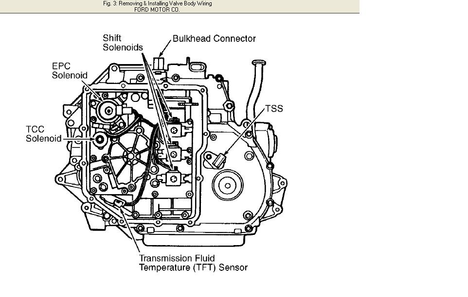

estos son los solenoides a los que te refieres

gracias por tu imagen...de hecho en el taller donde la diagnosticaron no abrieron la caja para que me respetaran la garantia,pero la escanearon y todo.lo que me enseñaron fue una como cajita con varios cuadritos y dos se habian fundido o no servian ya y me dijeron que esos se descompusieron por no haberle cambiado el cuerpo y que era problema de la transmicion por que si esos los ponian de nuevo y conectavan a la caja se hiban a volver a descomponer por que no habian cambiado el cuerpo.y a tu pregunta solo servia la primera las demas velocidades no entraban.
si no hay reversa el problema no es de solenoides el problema es de un mal armado de la transmision o alguna fuga que dejaron.
en esta velocidad no aplican solenoides.
estos cuates le hechan la culpa de todo al cuerpo de valvulas de valvulas la mayoria de transmisionistas.
cuando el mundo se acabe le van a hechar la culpa al cuerpo de valvulas.

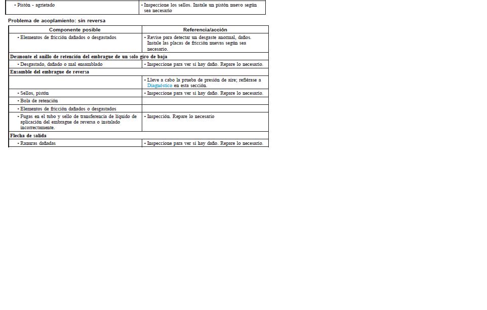

    106,1 KB · Visitas: 878
    49,9 KB · Visitas: 626

cuando reparo una transmision yo no cambio el cuerpo de valvulas a menos de que este fallando al igual que los elementos electronicos. lo que te mensionaron de que se tienen que cambiar los solenoides y el cuerpo de valvulas en cada reparacion o servicio ,no es verdad. (imaguinate remplasar los inyectores del motor en cada servicio . tambien son solenoides).
otra cosa . cuando se repara la transmision incluye todo lo mecanico y lo electronico.
