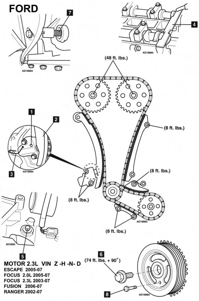

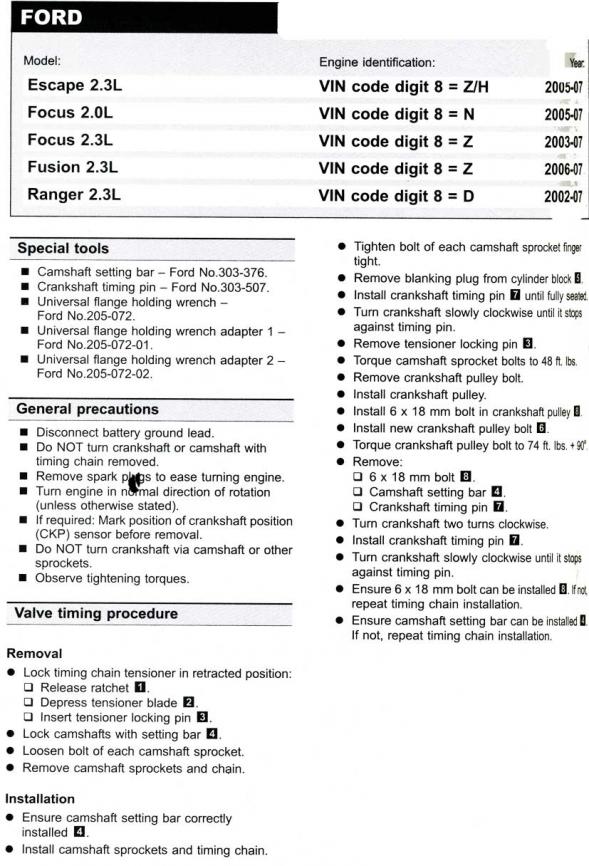

Ese tipo de motor, lleva su complicacion para poder instalar la cadena; por ello es importante tener el diagrama y seguir las instrucciones, aunque sea enfadoso.
Te adjunto los esquemas,; igualmente te delallo una traduccion, de la instalacion.
INSTALACION FORD 2.0L 2.3L ESCAPE- FOCUS- FUSION- RANGER 2002-2007 VINS Z-H-N-D
1] Asegurese que la barra para posicionar el arbol de levas este correctamente instalada [Camshaft Setting Bar].[4]
2] Instale los engranes del arbol de levas y cadena de tiempo
3] Apriete con los dedos, los tornillos de los engranes de cada arbol de levas
4] Remueva El tapon [blanking plug] del blocke de cilindros [5]
5] Instale el [Crankshaft Timing Pin], hasta que este totalmente sentado. [7]
6] Gire suavemente el ciguenial en el sentido de las manecillas del reloj, hasta que tope con el Timing Pin
7] Remueva el pin o seguro del tensor [3]
8] Apriete los tornillos, de los engranes del arbol de levas a 48 libras pie.
9] Remueva el tornillo de la polea del ciguenial
10] Instale la polea del ciguenial
11] Instale el tornillo 6x18mm de la polea del ciguenial [8]
12] Instale tornillo nuevo a la polea del ciguenial [6]
13] Apriete el tornillo de la polea a 74 libras pie mas 1/4 de vuelta [90grados]
Remover:
-------Tornillo 6x18mm [8]
-------Camshaft Setting Bar [4]
-------Crankshaft timing pin [7]
-------Gire el ciguenial 2 vueltas en el sentido del reloj
-------Instale Crankshaft timing pin [7]
14] Gire suavemente el ciguenial en el sentido de las manecillas del reloj, hasta que tope con el timing pin
15] Asegurese que el tornillo 6x18mm. pueda ser instalado[8]; si no es asi; repita la instalacion de la cadena
16] Asegurese que la barra para posicionar el arbol de levas, encaja correctamente;[Camshaft Setting Bar].[4]; si no es asi; repita la instalacion de la cadena .
Se entiende que estan usando las herramientas adecuadas

Si corrieron el motor con la cadena mal instalada; da por hecho, que se doblaron las valvulas y estan fuera de asiento, Puedes hacer un test de compresion , para determinar, que valvulas se doblaron, asi vas a lo seguro.
Si es asi no queda de otra; pero la informacion que te enviee; es para que tengan mas cuidado,en la siguiente instalacion; y no cometan el mismo error.
Lo cual sale costoso.
