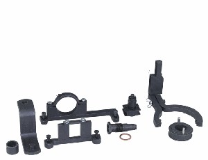

buenas tardes necesito una orientacion para poner la cadena de tiempo en sincronizacion a un motor 4.0 6 cilindros o que me digan como van las posiciones los arbol de levas de cada lado ya que no tengo la herramienta y el esquema que tiene internet no es muy claro debe haber un modo de ponerlos sin la herramienta ????? si alguin tiene algun conocimiento se lo agradeceria

gracias hernandez por la sugerencia lo que pasa que no esta muy clara la instalacion en ese formato ya que no indica como quedan los arbol de llevas tuve que pagar para que me prestaran la herramienta para ponerlo en tiempo la unica manera de hacerlo sin herramienta es que antes de desarmar la cadenas hay que inmovilizar los arbol de levas y que no se muevan mientras las cambias y las apreten en resum si no se ase asi hay que ponerlo con la herramienta bueno eso fue lo que aprendi hoy ... gracias de todos modo

hoy aprendi que para cambiar las cadenas de tiempo de mi camioneta ford motor 4.0 6 cilindros 4x4
cambiarlas sin herramientas
primero :desmontar el motor
segundo: destapar las cadenas
tercero: ponerlo en tiempo las cadenas antes de aflojarlas
Cuarto: inmobilizar los arbol de levas claro en tiempo
quinto: remplazar las cadenas teniendo cuidado que no se muevan los arbol de levas
sexto: soltar los arbol de levas y queda sincronizado sin herramienta
en resum esto se puede hacer si la camioneta no perdio el tiempo solocambiarla por mantenimiento de resto tendran que cambiarlas con las herramientas .... espero que esto le sirva alguien y no le pase lo mismo que a mi
