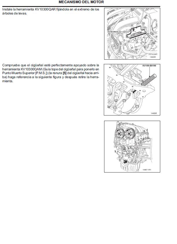

Predeterminado herramientas especiales renault-platina
espero le sirva compañero........................

Predeterminado Re: herramientas especiales renault-platina
si no tienes lana
fabrica una lamina para que detengas los arboles y pon el p.m.s.
pero tienes que apretarlo con pistola de impacto para que no se te de vuelta
o fabrica el tope del cigueñal debe ser de 7 cms. con rosca de 3/8
Buena respuesta gatumadre, cuando me toco un Platina entre mi jefe y yo fabricamos las herramientas.....no se porque motivo Nissan diseñó este tipo de cigueñal sin cuña....
eso es correcto
y como las refacciones estan baratas jajajaja
a de ser por eso
no te creas desconosco porque es sin cuñero
pero si la banda se le desgrana unos dientes se barre y marcho la cabeza
el diseño no es de nissan es de renault compañeros.
y al apretar el tormillo del cigueñal tienen que torquearlo a 105 lbs. si no lo hacen adios valvulas.
