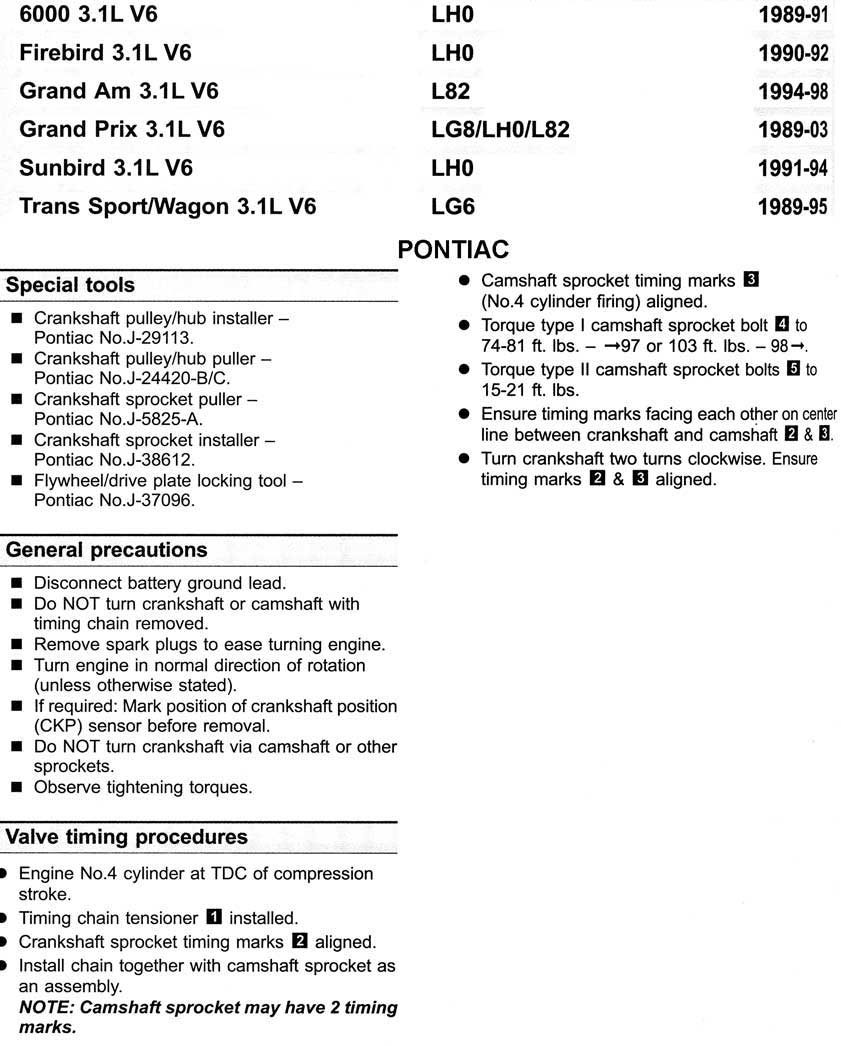

Hola a todos; sigo dando lata con mi carro; lo que pasa es que lo acavo de anillar y monte el motor y todo bien, pero cuando lo trate de arrancar, sopas, dio marcha, pero no arranco; primero vi que lo estuviera poniendo bien a tiempo, lo cual me costo trabajo, por que mi polea tiene 4 marcas, de las cuales la ultima es cuando el piston esta hasta arriba, asi que supuse que la primera es cuando esta empezando el retroceso para la compresion, asi que lo puse en la primera marca, pero nada; despues quite el cable con toda y la bujiua 4 y di marcha, para ver si daba chispa, pero a simpre vista no vi nada y segun yo no da chispa, asi que me vaje a los sensores de arbol y de cigueñal y los cambie los tres uno del arbol y dos del cigueñal (uno va abajo de la polea y tuve que quitar la polea y volverla a poner), pero al tratar de intentar de nuevo, nada y con el cable de bujia 4 afuera aun sigue sin verse chispa; la mera verdad no se a que componente bajarme o que mas revizar, ya que segun yo lo unico que bloquearia la chispa son los sensores que cambie y segun son nuevos, asi que he de supòner que ahora es electrico... pero seria de cables, por que componentes si estavan funcionando antes de que anillara. si alguien me puede decir como ir revizando poco a poco la cuestion electrica de la maquina.... o algunprograma o pagina que tenga esta info... ya que la verdad estoy sufriendo por no poder echar a andar mi carro. Gracias y espero que me puedan ayudar.

Te adjunto una direccion para los diagramas de ese vehiculo:
http://www.automecanico.com/auto2012/esqgm7.html
Igualmente el esquema de la cadena de tiempo.
