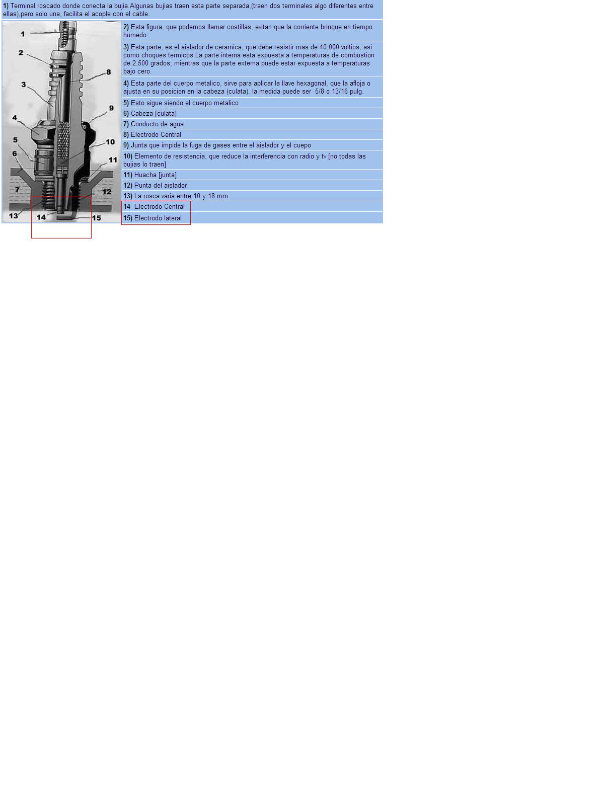

si lo que te moja el aceite es de la rosca hacia la ceramica es probable que haya un escurrimiento de la tapa de punterias (externo)
si es de la rosca para abajo(electrodos ) se debe a un paso de aceite en el motor anillos o guias de valvulas, sellos de valvula.
