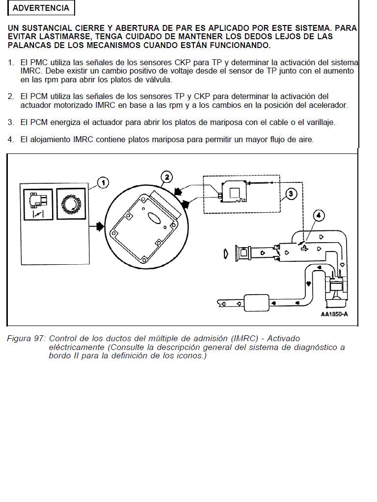

Buen dia, he visto que tu tienes un gran conocimiento sobre los vehiculos Ford, en especial el Contour; subi un par de mensajes sobre un contour ´98, y entre ellos la duda de como saber si esta funcionando adecuadamente el IMRC (intake manifold runner control) aparecen 3 codigos en mi contour y uno de ellos es el 1518 que tiene que ver con ese accesorio, por favor quieres ayudarme a decifrar como saber si funciona o no??
Gracias
Antiguo 10-05-2010, 14:39:45
Avatar de HUICHO50
HUICHO50 HUICHO50 is offline
Miembro Master
Fecha de Ingreso: Dec 2009
Ubicación: MEXICO DF.
Mensajes: 5.776
HUICHO50 Neutral
Predeterminado Re: IMRC-control de ductos del multiple de admision
con un scanner en modo de actuadores puedes accionarlo y veras como funciona el motor que los acciona.
la otra puede ser que se pegen los papalotes que van el multiple de admision.
cito lo que dijiste
Buen dia, por favor alguien quiere explicarme como funciona el IMRC (Itanke Manifold Runn Control)??? abri el que tiene mi carro y vi una tarjeta electronica, un motorcito y varios engranes, tambien vi que entra una especie de chicote, que del otro extremo se conecta a la parte baja del cuerpo de aceleracion, como saber si esta mal ???
haber si no lo descompusiste.
