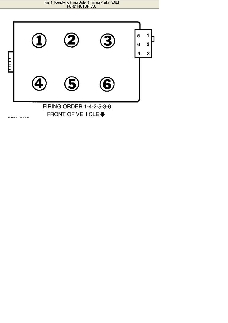

la camioneta arrancacaba y me marcaba circuito primario y secundario bobina de encendido, le puse otra bobina y segui el orden de la bobina que llevaba y no arranco.
parece que la bobina que trae la camioneta tiene otro orden de encendido y no se le ven los numeros.
lo que quiero saber si hay otro orden por que la iformacion que tengo me la marca de la siguiente manera.

Aqui tienes unos diagramas del circuito te puede ayudar:
http://www.automecanico.com/auto2012/fordwin001.html
Aqui hay, un esquema de orden de encendido.
http://www.automecanico.com/auto2017/oet939707.html

ya arranco la camioneta,
puse otra bobina que me prestaron de una windstar y arranco bien tal vez la bobina que lleve no servia o es que era una parecida pero era para explorer y el circuito interno de la bobina sea diferente.
