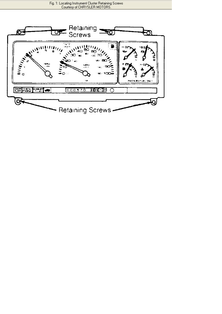

fijate si este es el tablero.....................................

Si Ese Es El Tablero Ke Trae Esa Camioneta

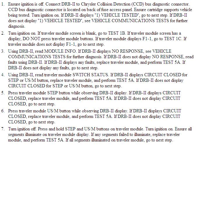

si sabes que estos tableros de instrumentos son computarizados y trabajan con el CCD.?
con el scaner los tienes que diagnosticar y tambien pudes poner a trabajar los indicadores y probarlos.
el conector para analizarlos va abajo del tablero de intrumentos y es de color azul y es parecido al del motor pero en lugar de hembra es macho.

Quiero Entender Ke Se Necesita El Escaner Para Ver Si Falla Alguno De Estos Medidores Con El Escaneo Ke Se Hace Con Los Tres Llavasos No Es Suficiente?
Ya Ke Al Hacerlo La Camioneta Marca Solo El Codigo 55 Y Ese Dice Ke No Hay Codigos Registrados Osea No Hay Falla Lo Mas Raro De Todo Es Ke Segun Cuando Han Sacado El Flotador Y Con Swich Abierto Ponen El Medidor A La Mitad Marca La Mitad Si Lo Ponen A 1/4 Marca 1/4 Y Si Lo Ponen Hasta Arriba Psss Marca Lleno Lo Vuelven A Meter Al Tanke Y Solo Lleno Marca Full Pero Ya Despues Ke Se Le Ha Bajado La Gas Un Rato Marca 1/4
Hay Alguna Manera Aparte Del Scaner Como Se Pueden Hechar A Andar Esos Medidores Por Separado?
O Se Mete Forzosamente El Sacaner Y Se Tendran Ke Resetear Los Medidores

los llavasos son unicamente para moto y tal vez transmision.
lo mas que podrias hacer es cambiar el flotador y armazon de no correjir el problema tendrias que probar con otro tablero.
