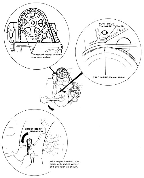

hola amigo espero y este diagrama sea el necesitas .si no pues por ahi lo comentas . !!!saludos y suerte!!
Imágenes Adjuntas
Tipo de Archivo: jpg timing position honda civic 84-87 1.5l (.jpg (63,6 KB, 25 visitas)

el diagrama que ocupo es de honda civic 1987 1.5 litros o 1500. en el engrane del arbol del elavas nadamas trae dos rayitas o marcas no trae las letras ´´UP´´ no tendras otro diagrama?? graciass amigo ...
