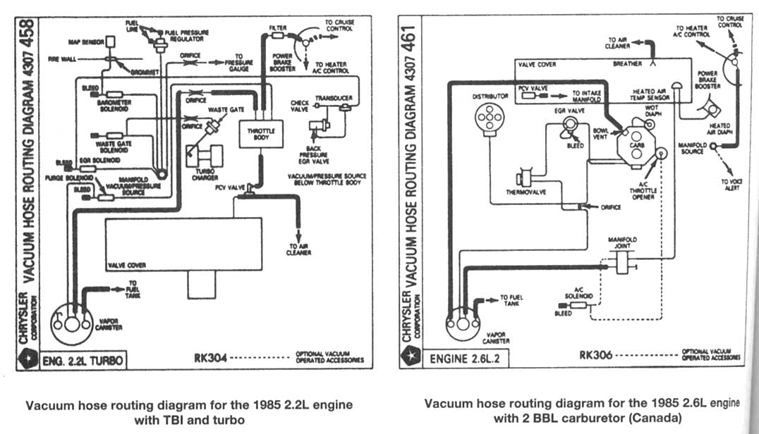

buenas noches a todos los compañeros, alguien entre sus curiosidades tendra el diagrama o ruteo de mangueras de vacio de un motor chrysler 2.2 turbo?,gracias anticipadas y saludos de los patasalada

Como no mencionas el anio; asumo que cualquiera te sirve.
de modo que, ahi te va:

buenas noches damian gracias por tu respuesta me ahorraste mucho trabajo con este diagrama y es que un bien intencionado trato de ayudar y desconecto los vacios sin maarcarlos y me metio en aprietos,gracias de nuevo y saludos afectuosos de su amigo Benjamin(`robot´) de mazatlan sin.
