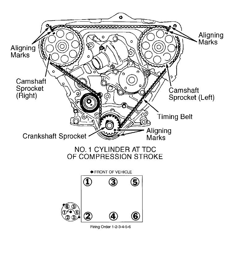

haber si te sirve esto para checar de nuevo............
si despues que cambiaste la banda vino el problema el problema debe estar ahi.
el motor debe ser 3.3 no encuentro 3.6

Ya realice el procedimiento tal y como lo marca el manual y lo que he notado es que las linea del engrane del arbol no alinea exactamente en el punto es una variacion minima me es como la aprecio, eso lo he intentado varias veces y siempe se alinea en la misma posicion.
Ademas como que intentara arrancar, pero lo hace como si le faltara gas? pero la bomba ya la cambie asi como el regulador de presion.
