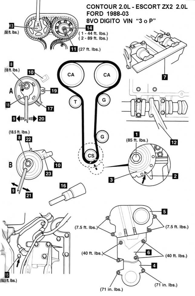

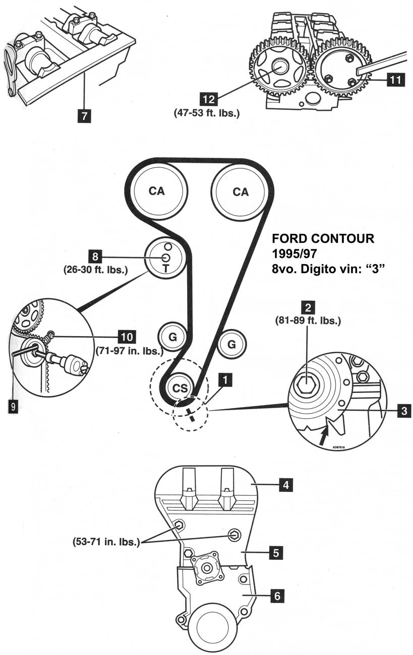

Te adjunto esquemas del digito 3 y del digito 3 o P, ubica el tuyo, las intrucciones estan en espanyol. lee detenidamente; y paciencia, Los esquemas son diferentes, observa las ruedas guias, un modelo los lleva en ambos lados [asi ubicas cual es tu esquema]
Espero te sea util.
