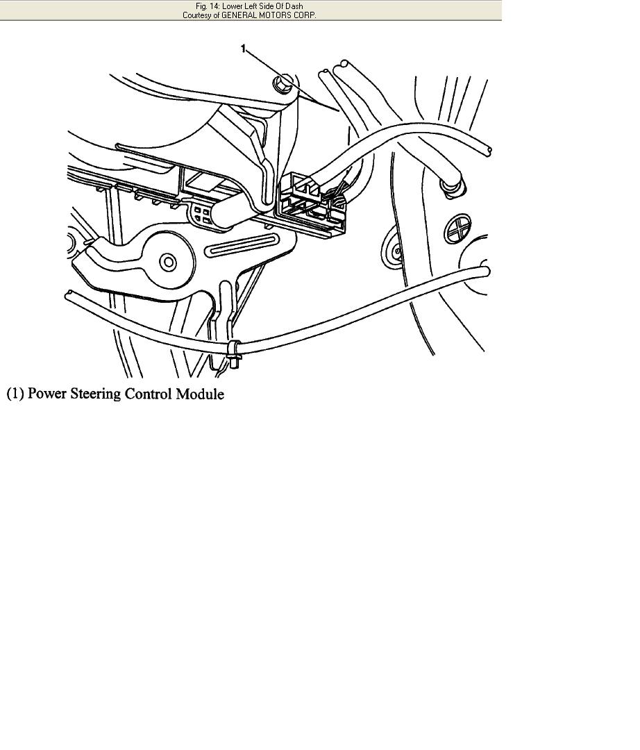

me parece que en ese modelo la direccion ya es electronica.
si es asi tienes que escanear la direccion o el body para ver que codigos marca.
no tengo informacion del sistema.
Imágenes Adjuntas
Tipo de Archivo: jpg modulo direccion malibu 2006.JPG (80,4 KB, 44 visitas)
