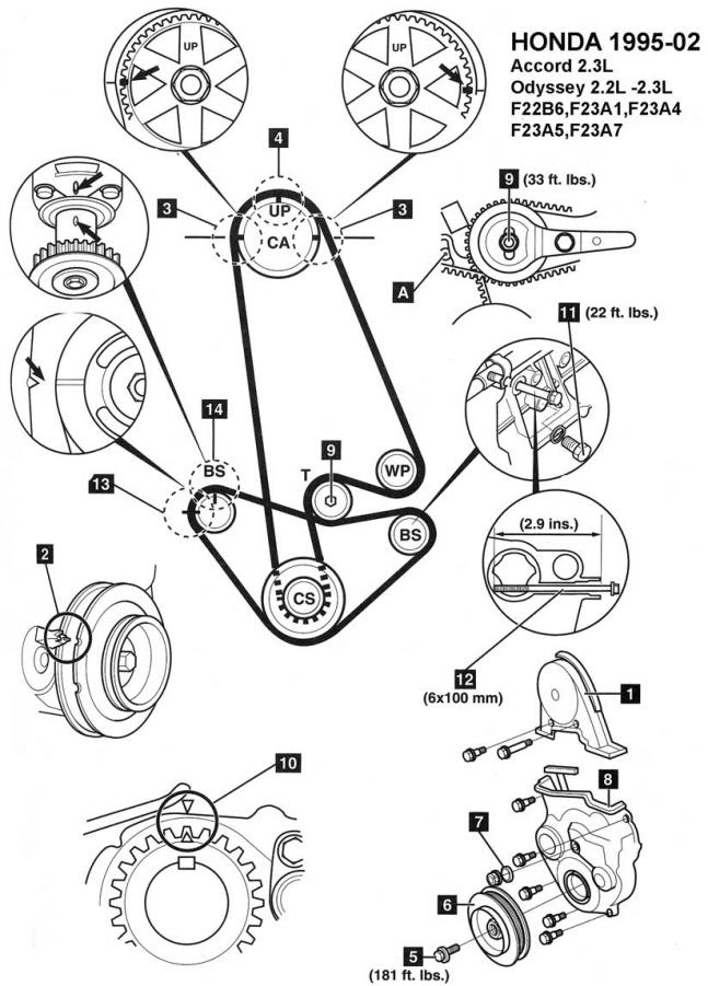

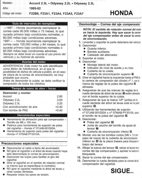

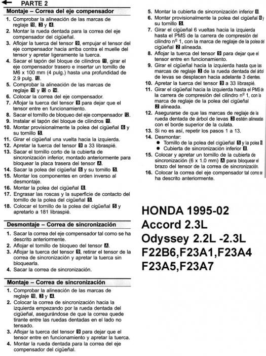

Tengo Un Problema Con Un Honda Accord 2000 2.3 Lts Me Lo Llevaron Por Que Prende El Check Y Da Unos Jalones Al Acelerar Rapido En El Taller En Donde Estaba Le Cambiaron Las Bandas De Distribucion Y Ahi Empezo El Problema Ya Le Metieron El Scaner Y Nos Marca Sensor De Cigueñal Y Sensor De Oxigeno, Necesito Checar Si Esta Bien Sincronizado El Tiempo Pero No Tengo El Diagrama De El Vehiculo Ojala Que Alguien Me Pueda Ayudar De Antemano Muchas Gracias Saludos A Todos
