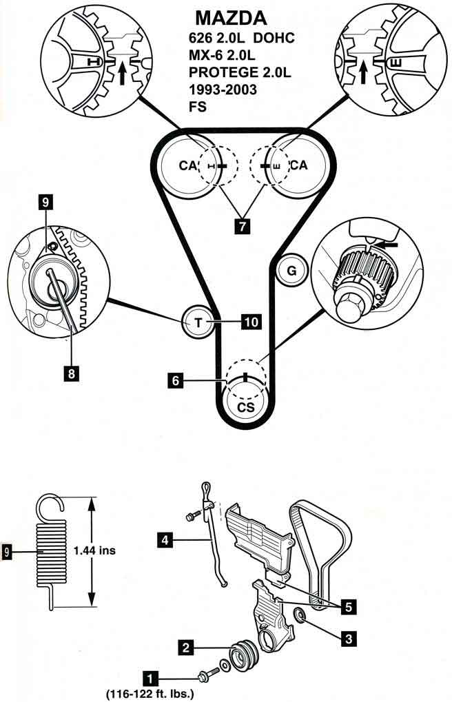

Buenas Noches Por Favor Me Pudieran Mandar El Diagrama De La Sincronizacion De La Banda De Tiempo Del 626 Mazda Motor 2.0 Con Dos Arbol De Leva. Gracias

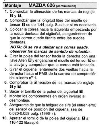

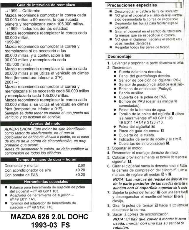

El diagrama e indicaciones estan adjunto:
