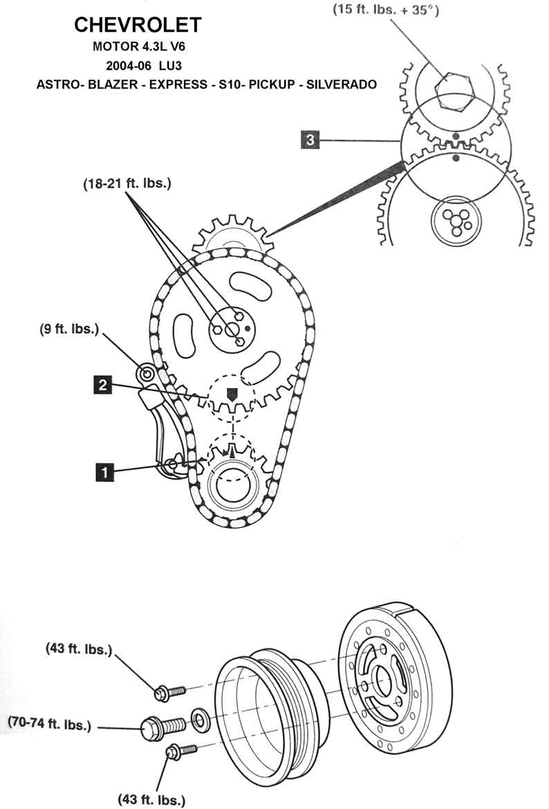

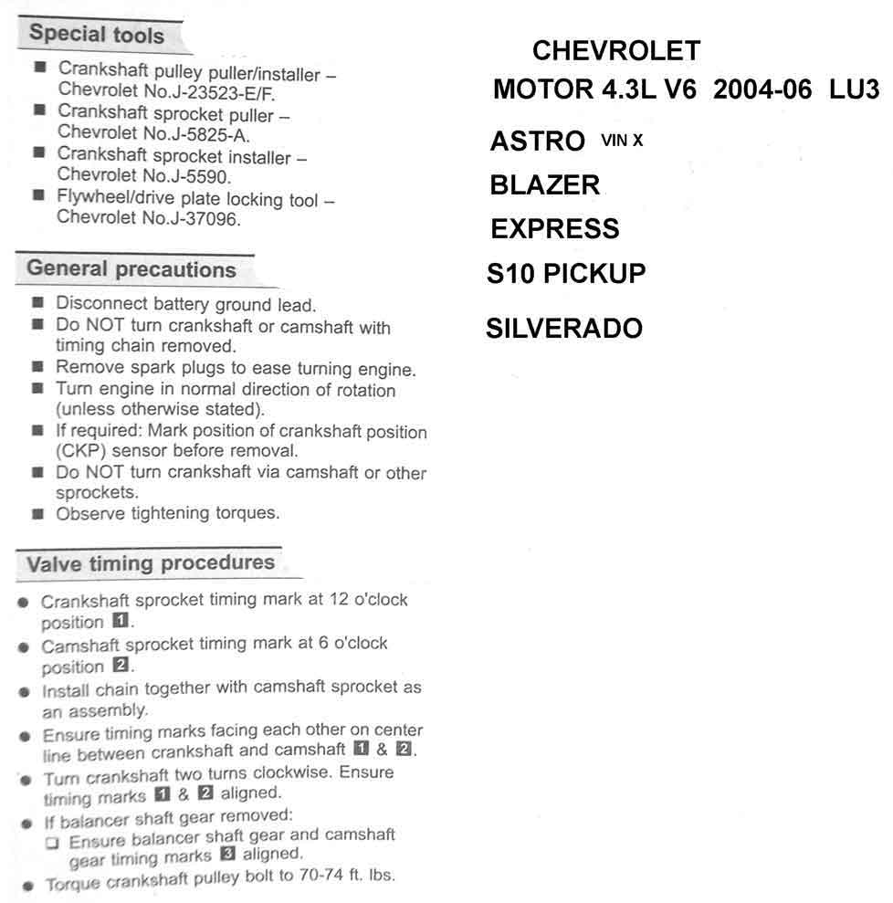

amigos foreros necesito la sincronizacion de la cadena de tiempo para una van express motor vortec 4.3l , modelo 2005 , v6. Alparecer es de un solo arbol de levas. 24 valvulas. Son 13 tornillos de 1/2 para cada culata(cabeza) .Abusando si me pasan acuanto torqueo las cabezas. Gracias saludos

gracias Damian. disculpa mi ignorancia pero de acuerdo al diagrama son 65lbs/in como maximo. El dibujo de la cadena arbol/cigueñal esta super. saludos: ::)
No entendi a que te refieres 65lb in [es igual a un poco mas de 5 lbs pie];
O sea que no entiendo de donde sacaste esa medida.
Si es en torque de culata debes usar las especificaciones para motor 262 [4.3L] Chevrolet Truck, 2002/04 Alli especifica 22 lbs pie como base para todos los tornillos y luego de acuerdo al tamanio grados [torque de angulo] una vuelta completa es 360 grados].
por lo tanto 75grados - es menos de un cuarto de vuelta.
65grados tambien es menos de un cuarto de vuelta; igualmente 55grados. debes hacer calculos en el papel; y apretar siguiendo la secuencia.[ pienso que debes concentrarte, porque tienes que alternar medidas, si pierdes concentracion, te quedara mal el torque.
