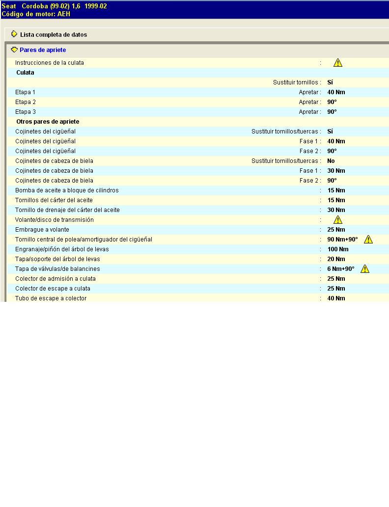

Predeterminado torques seat cordoba 1.6 99-2002
algunos torques de seat cordoba..................
Miniatura de Adjuntos
Nombre:  seat cordoba 1.6.JPG
