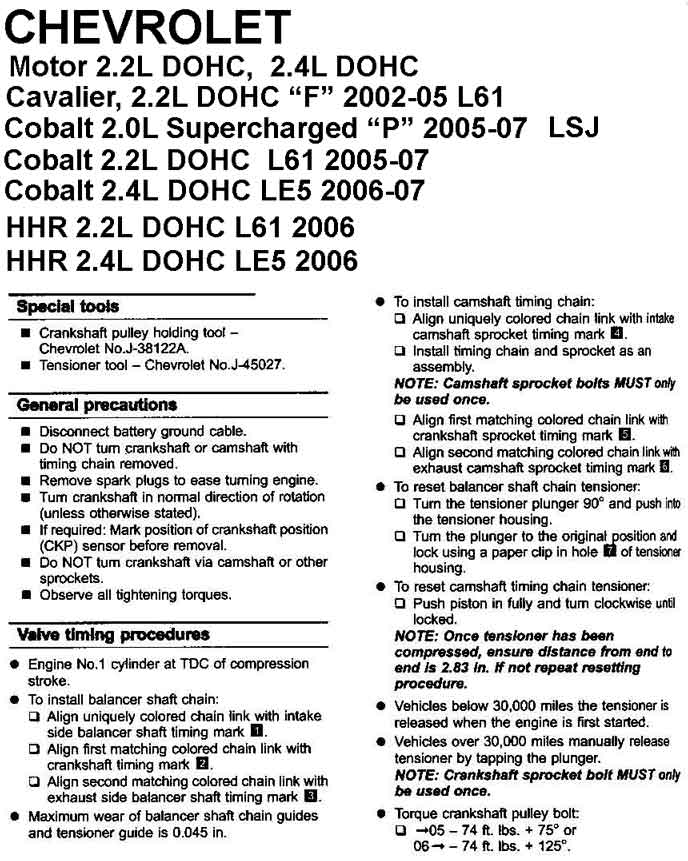

Smile malibú 2006 motor 2.2 ecotec
me podrían decir por favor como va instalada la cadena de tiempo de un motor de un malibú 2006 motor 2.2 ECOTEC y en que posición quedan los arboles de levas cuando esta a tiempo la cadena de distribución

Aqui tienes; presiona en las imagenes y luego, con el clic derecho ubica la opcion: open link para ampliar la imagen.
