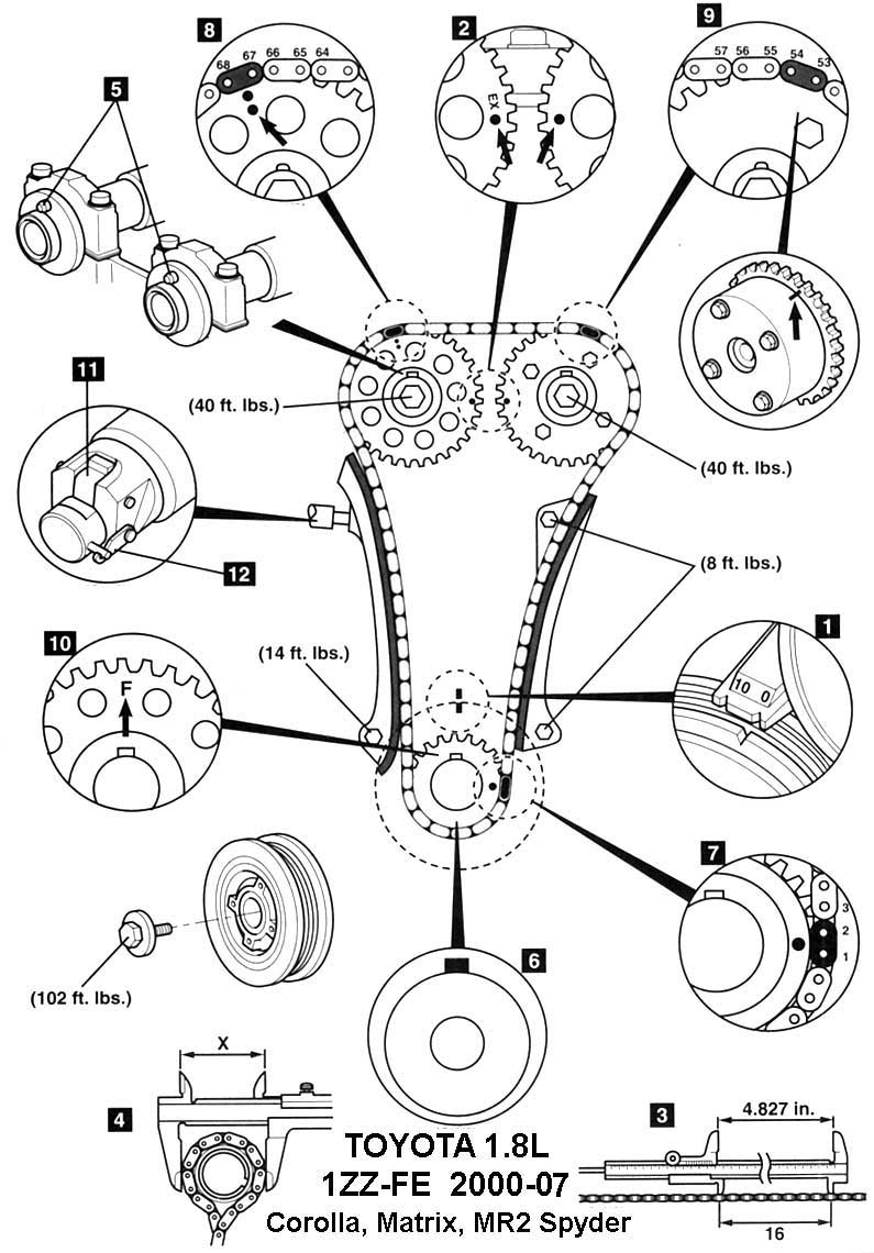

buenas quiero obtener informaciòn del diagrama de cadena de tiempo de la terios 2007 y de corolla 2007

hi na mas tengo el del corola espero y te sirva el otro no te lo devo
