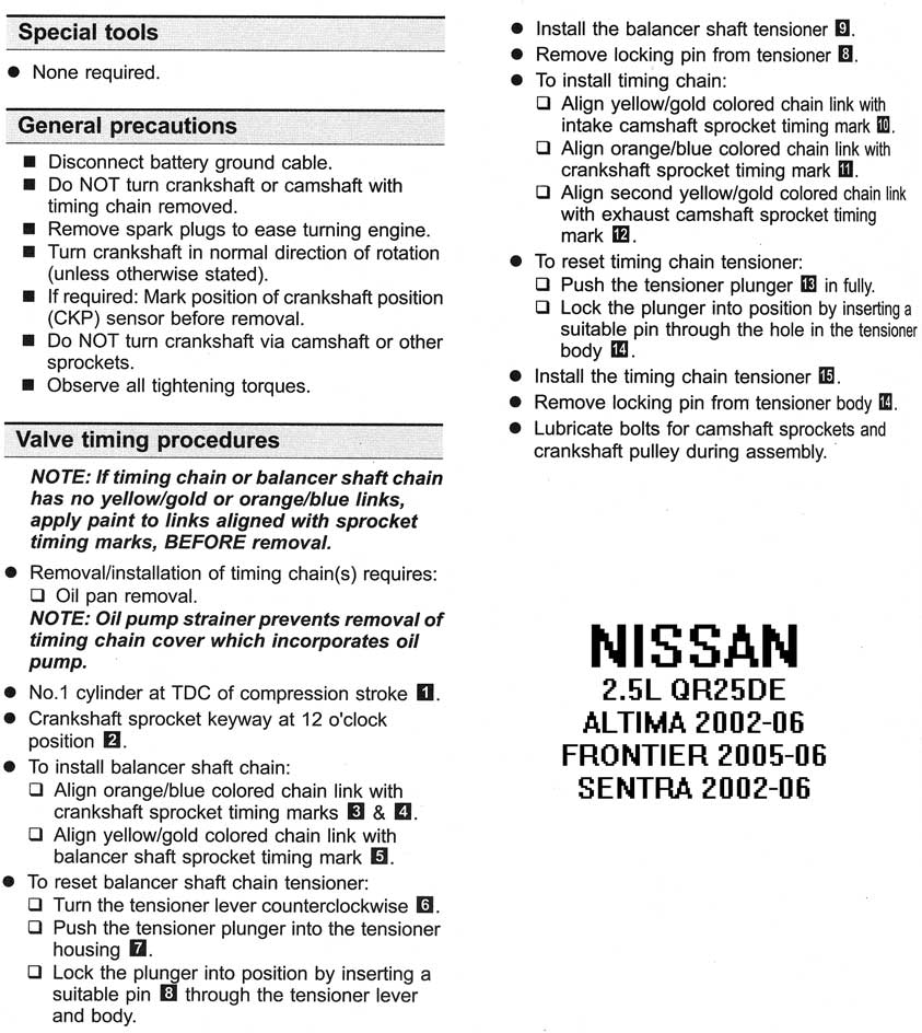

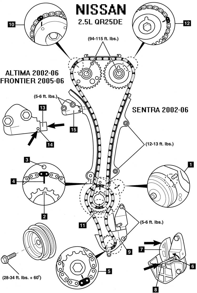

Predeterminado cadena de tiempo para altima 2002 2.5
buenas tardes quisiera saber si alguien tiene y me pueda proporcionar el diagrama de la banda de tiempo para el nissan altima 2002 2.5, se lo agradecere muchisimo.
saludos gracias

NISSAN ALTIMA, FRONTIER, SENTRA, 2.5L QR25DE 2002-06
Los esquemas estan adjunto.
Pulsa en las miniaturas y luego con el boton derecho de tu mouse; escoge la opcion "open link"
