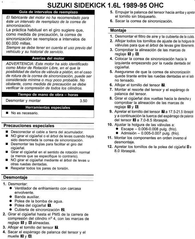

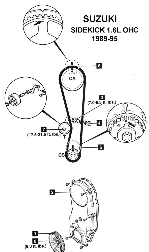

El esquema esta adjunto.
Si quitaste el distribuidor, observa que despues de la instalacion, tal como esta en el esquema, el rotor debe apuntar al conector del cilindro #4.
Las indicaciones estan en ingles, pero ayudan.

Buenas tardes gracias por la ayuda Damian, y si quite el distribuidor
mi problema es queel engrane del arbol tiene dos ranuras, y que por lo tanto
lo puedo tener en alguna de las dos posiciones, necesitaria saber hacia que punto queda el perno del engrane del arbol de levas, y saludos de mi persona.
Buenos dias, el docomento que mandaste solo lo pude abrir una sola vez, y las imagenes que aparecen no eran como el engrane que lleva este modelo, pero siguiendo en la busqueda en la pagina automecanico.com aparece unas imagenas para 1 L y 1.3 L de geo tracker y asi fue como arme y asi funciono con el rotor apuntando al cilindro N. 4 , y es que no se subir docomentos como le haces tu. Se puden subir fotos tambien. Gracias
