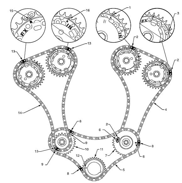

vean si esto les sirve............................................. ............................................
