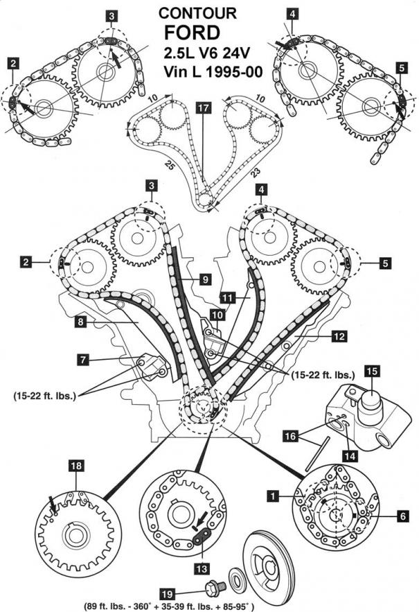

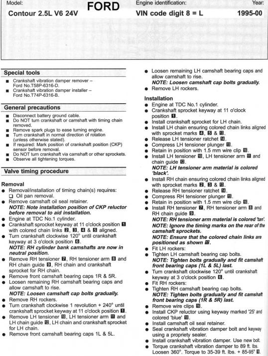

Question Sincronizacion De Cadenas Contour 6 Cilindros
Me Podrian Ayudar En Como Poner Las Marcas De Lo Arboles De Levas De Un Contour 2.5 24 Valvulas Para Poder Poner A Tiempo El Motor Ya Que No Logro Encontrar Nada Que Me Ayude
Los esquemas estan adjuntos.

muchisimas gracias oye pero una pregunta los eslavones que se ven marcados en la imaguen tambien estan marcados en las cadenas o por que estan señalados ahi ya que no se mucho ingles

muchisimas gracias oye pero una pregunta los eslabones que se ven marcados en la imagen tambien estan marcados en las cadenas o por que estan señalados ahi ya que no se mucho ingles
Cuando la cadena es nueva, estos eslabones son visibles; bueno en algunos casos son pintados y no se borran con el uso; En la actualidad, ese tipo de cadenas con eslabones de diferente color es comun; asi se ayuda a la instalacion.
Lo que tambien es comun, es que la informacion de primera mano viene en ingles; es dificil encontrar una buena traduccion. aqui te paso un link , para que hagas traducciones, apoyandote en el sentido comun.
Instalar una cadena de ese tipo, es algo serio, y se ocupa un mecanico enterado, y/o una persona capacitada con amplios conocimientos de sistemas de encendido.
