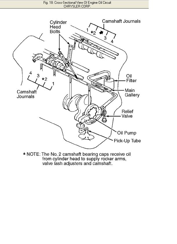

hola a todos!! tengo un problema si pudieran ayudar seria fenomenal .tengo una grand caravan 97 y el problema que tendo es que no sube el aceite a las punterias pero solo de la parte correspondiente a la parte de atras , la parte del frente simpre esta lubricada . ya la destape y esta seco lo que produce un ruido de takataka .
lo raro es que solo para las punterias de atras no sube el aceite .la parte del frente no tiene problemas..
alguno tiene informacion referente a este caso ???

Prueba Destapando Las Venas De Lubricacion Quita El Arbol De Atras Y Metele Aire En Cada Un De Las Venas De Lubricacion Osea Todos Los Oyitos Que Le Veas O Si No Haber Si Andando Le Puedes Quitar Un Buzo Y Por Ahi Metele Aire Para Wue Se Destape Ese Es Todo Tu Problema

Que Motor Traes En Tu Caravan,3.8 3.0 Lo Mas Comun En El 3.8 Es Que Los Bujes Del Arbol Se Dañan Y Esto Ocasiona Que No Suba El Aceite,si Es 3.0 Es Muy Dificil Aunque No Imposible Que Se Haya Tapado Alguna Vena De Lubricacion

si puede que esten tapadas las venas del aceite, ya me paso con un motor 3.0
sonaban los botadores y al destapar la tapa de punterias me percate que tenia aditivo el aceite, parecia chapopote, lo desarme todo para lavarlo y quedo perron

hola a mi poca experienci apuedo decirte que quisas se puedan tapar los conductos que llevan el aceite a esa parte ya me toco ver ese problema pero destaparon segun los conductos y checaron que la junta estubiera libre de tapones si ya checaste eso lo que paso en mi caso fue la bomba del aceite la persona que hizo el trabajo decia mil cosas pero nunca penso que era la bomba incluso si la has cambiano puede fallar pero en el caso que yo vi fue la bomba el mecanico hizo y deshizo pero al final fue la bomba ojala y sea util la informacion

en lo particular prueba la precion de la bomba con un probador de precion lo puedes hacer con un manometro fisico como los de los modelos viejitos lo puedes conectar donde va el bulvo de precion de aceite para ir descartando posibilidades,. este lo consigues varato en cualquier refaccionaria
