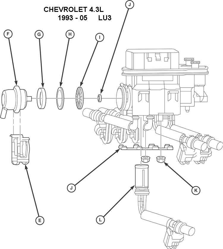

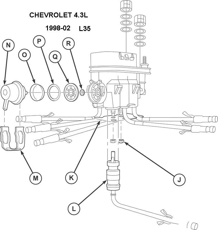

como puedo checar el inyector central o pulpo de la van astro safari 1995 4.3

En el vortec tienes que sacar los inyectores para revisarlos,tendrias que lavarlos afuera pero cual es la falla que tienes?

hay pulsaciones en el inyector central y chispa pero prende con un gallito y luego se mata
