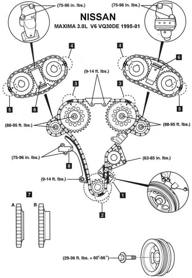

hola, voy a cambiar la bomba del agua de un nissan maxima mod 95. 6 cilindros. alguien tiene imagenes o diagramas de los engranes para ponerlo a tiempo otra vez.?? gracias:)[

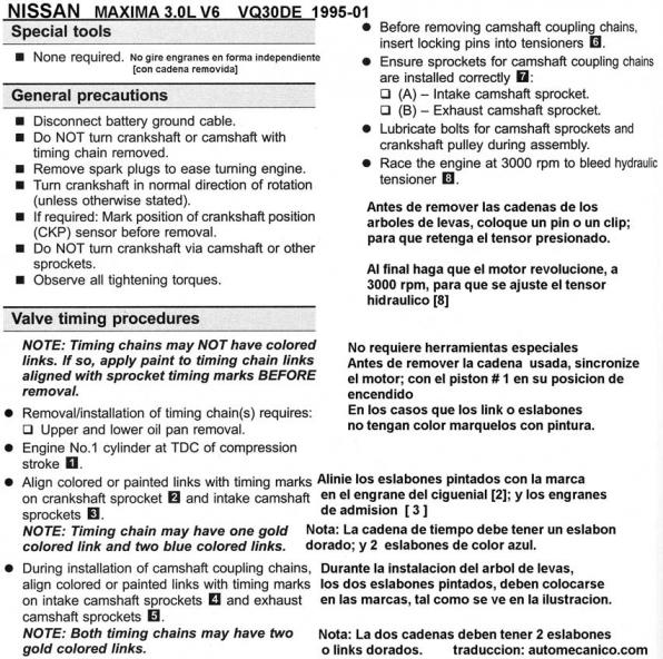

Si es un Nissan Maxima 3.0l v6 VQ30DE 1995/2001,
Los esquemas estan adjunto.
