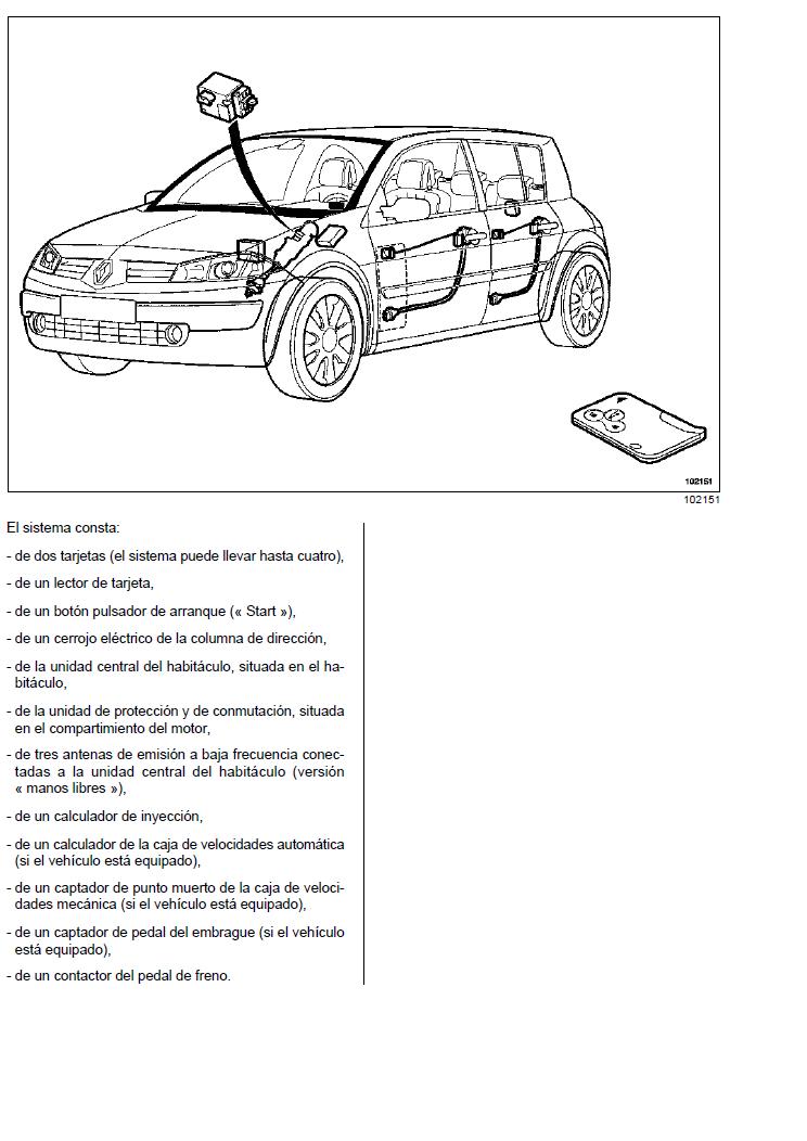

inmovilizador megane informacion.
inmovilizador megane informacion...................

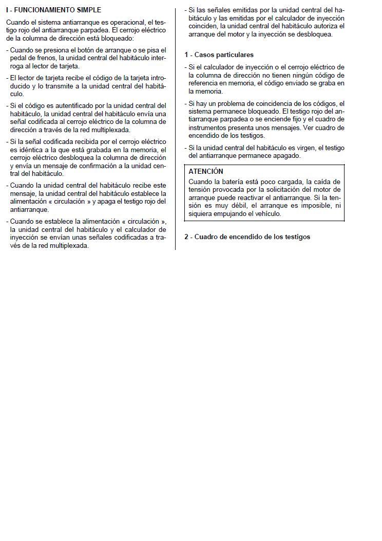

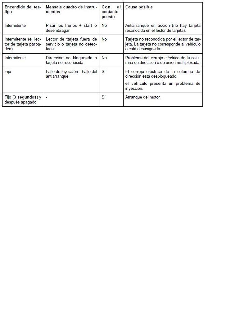

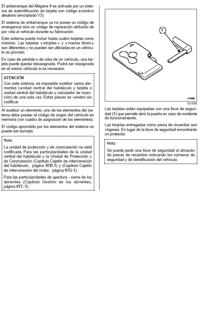

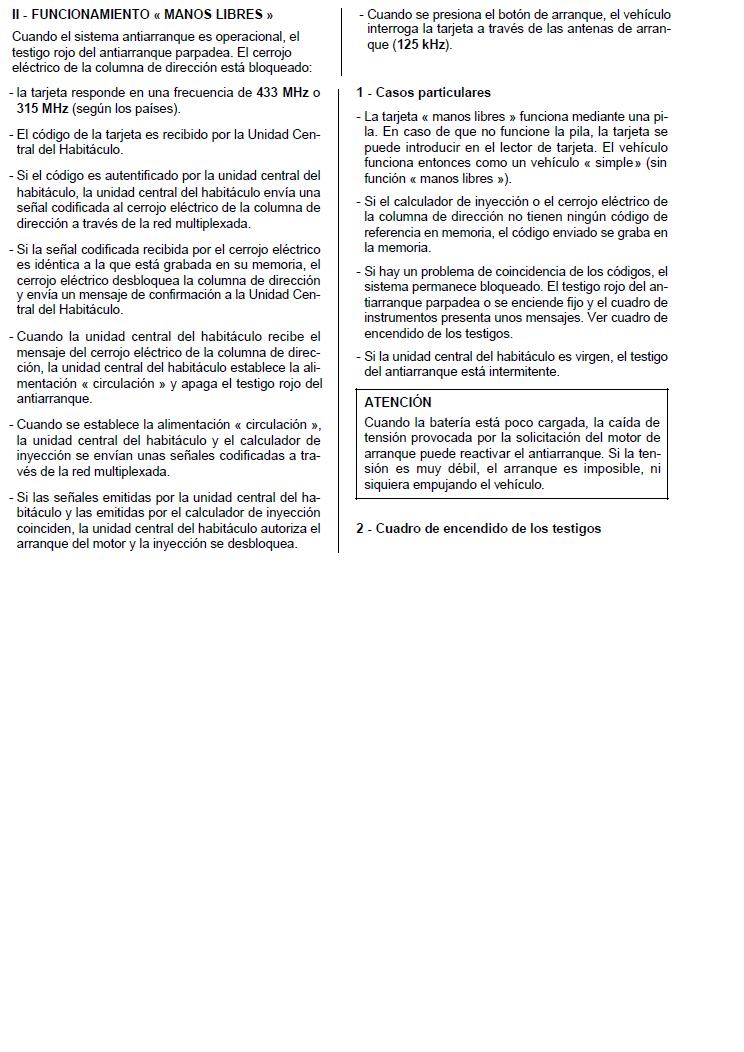

continua..............................................................
