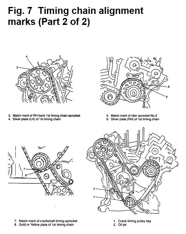

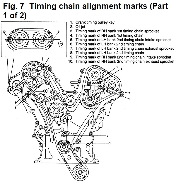

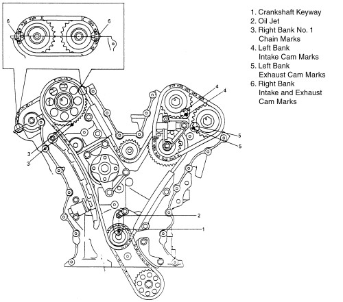

necesito un diagrama para atiempado de la cadena del Suzuky gran vitara 2.5, V6 año 2001

aqui Alex puso unas imagenes.
http://www.foromecanicos.com/foro/sh...t=grand+vitara

por aqui esta esta amigo espero y sean de tu ayuda,, ese huicho saludos , !!!suerte amigo !!!!
Imágenes Adjuntas
Tipo de Archivo: jpg suzuki grand vitara 2.5l timing 2001 (.jpg (59,0 KB, 121 visitas)
