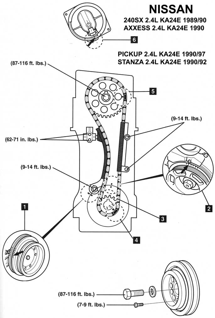

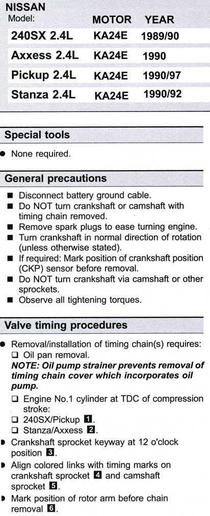

na x en el distrubidor te puede cambiar tiene k es tar el piston num 1 hasta arriba y lleva una marca en la polea esa debe coinsidir con una ranura k lleva pero tambien debes checar el arbol xk ese puede k no coincida kita la tapa y trae una marca deja busco el diagrama y te lo paso

Predeterminado Re: Falla De Motor En Camioneta Nissan 1997
aki esta chcalo y m dices............................................. ............................
