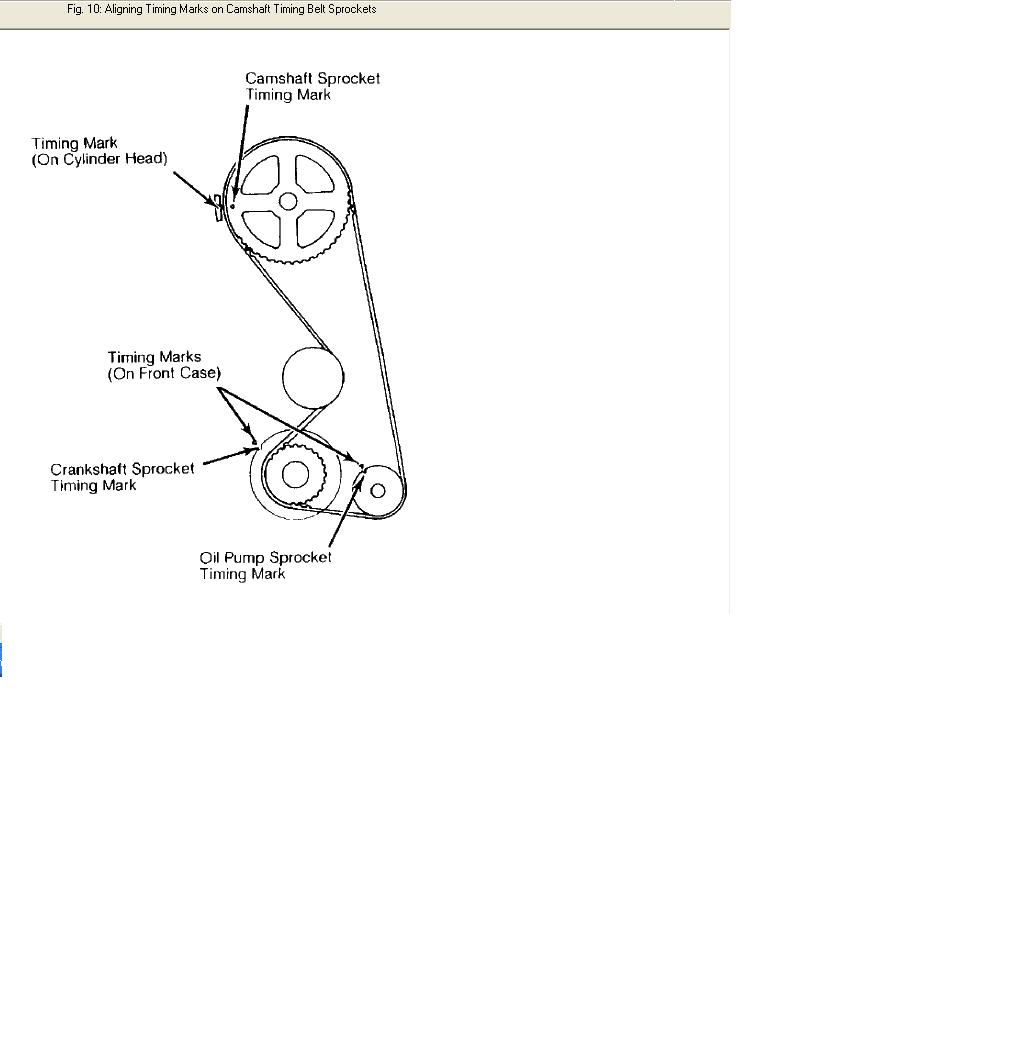

hola a todos tengo un problema tengo una mitsubishi migthy max 1988 se le revento la banda de la distribucion y no he conseguido dejarla al 100% alguien tiene algun diagrama o alguien sabe donde estan las marcas de distribucion se los agradeceria mucho gracias

necesitamos que nos digas que motor trae amigo.

es un motor g63b 2.0 con carburador electronico

aqui esta amigo............................................. .........
Miniatura de Adjuntos
Nombre:  distribucion  mitsubishi 2.0   88.JPG
Vistas: 39
Tamaño:  47,6 KB

Muchas Gracias Estamos En Contacto
