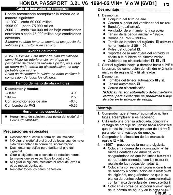

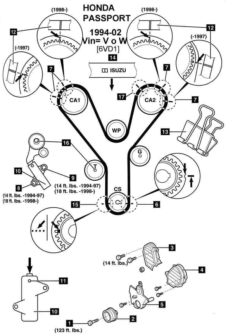

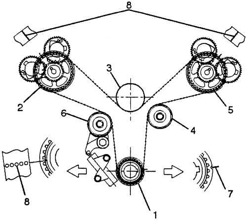

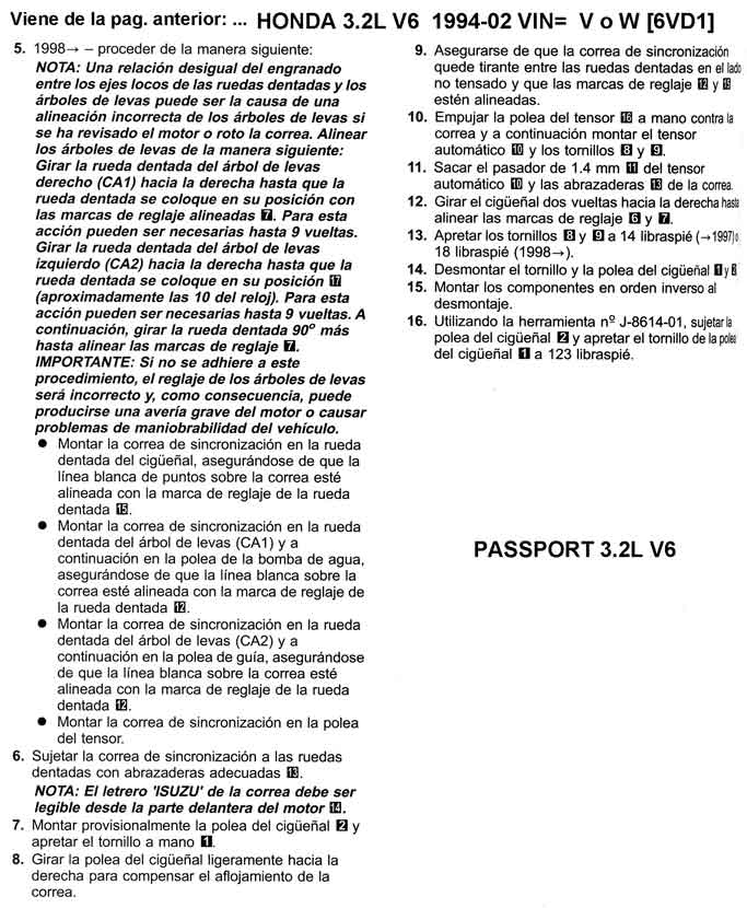

Hola! Que Tal... Tengo Problemas Para Arreglar Una Camioneta Honda Pasport Mod. 98, Motor 3.2, Transmision Automatica, Quisiera Me Ayudaran Para Poder Saber La Sincronizacion De Los Arboles De Elevas Y La Banda De Distribucion Y Si Hay Un Manual O Un Diagrama Que Me Pudiera Ayudar
hola amigo en mis archivos solo encontre este diagrama espero y te sea de tu ayuda !!!!saludos y suerte!!!!
    51,7 KB · Visitas: 3.741
PASSPORT HONDA 3.2L v6 1994/2002 TIMING BELT.
Adjunto el esquema e indicaciones.
